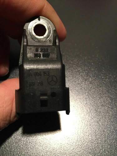

Tausche doch die Zündspulen quer und schaue ob, der Fehler nun auf einen anderen Zylinder wandert, dann ist die Zündspule defekt und ersetzen.
Wenn der Fehler immer noch auf Zylinder 4 ist, dann den Nockenwellensensor ersetzen.
FERTIG!

Ist der Nockenwellensensor eigentlich auch so leicht zu wechseln wie ne Zündspule bei 350er?
Kommt drauf an, welcher von den vier defekt ist! der im Bereich Ölkühler ist frickelig, aber machbar.
Wenn sich ein defekt beim Nockenwellensensor bestätigt, würde ich gleich alle 4 wechseln, wenn Du das Auto noch länger fahren willst und nicht in 6 Monaten wieder schrauben, weil der nächste kaputt ist.
was kostet da einer?
sollte unter 40€ zu finden sein!
von Bosch 29€
und Hella über 100€
gibt es da so goße unterschiede?
https://www.kfzteile24.de/index.cgi?...
Bosch kann man glaube ich getrost nehmen, sind vermutlich sogar die, die Du auch bei MB mit zusätzlich der MB-Teilenummer kaufen kannst.
Schaue doch einfach mal, was auf den jetzt eingebauten für ein Hersteller steht!
Kauf die original bei MB, ich hab da damals glaub ich um die 23€ bezahlt!

Wichtig wäre jetzt erst mal, was im Fehlerspeicher hinterlegt ist.
Ob es trotz Zündspulentausch immer noch die Zündspule 4 ist oder der Fehler mitgewandert ist.
PS wenn es doch der Nockenwellensor ist, dann kannst Du getrost BOSCH nehmen.
Es ist auch NUR 1x in deinem Auto verbaut !!!
Bosch ist der MB Zulieferer für das Originalteil, wie ich vermutet habe.
MB A 004 153 69 28 oder BOSCH 0 232 103 037
