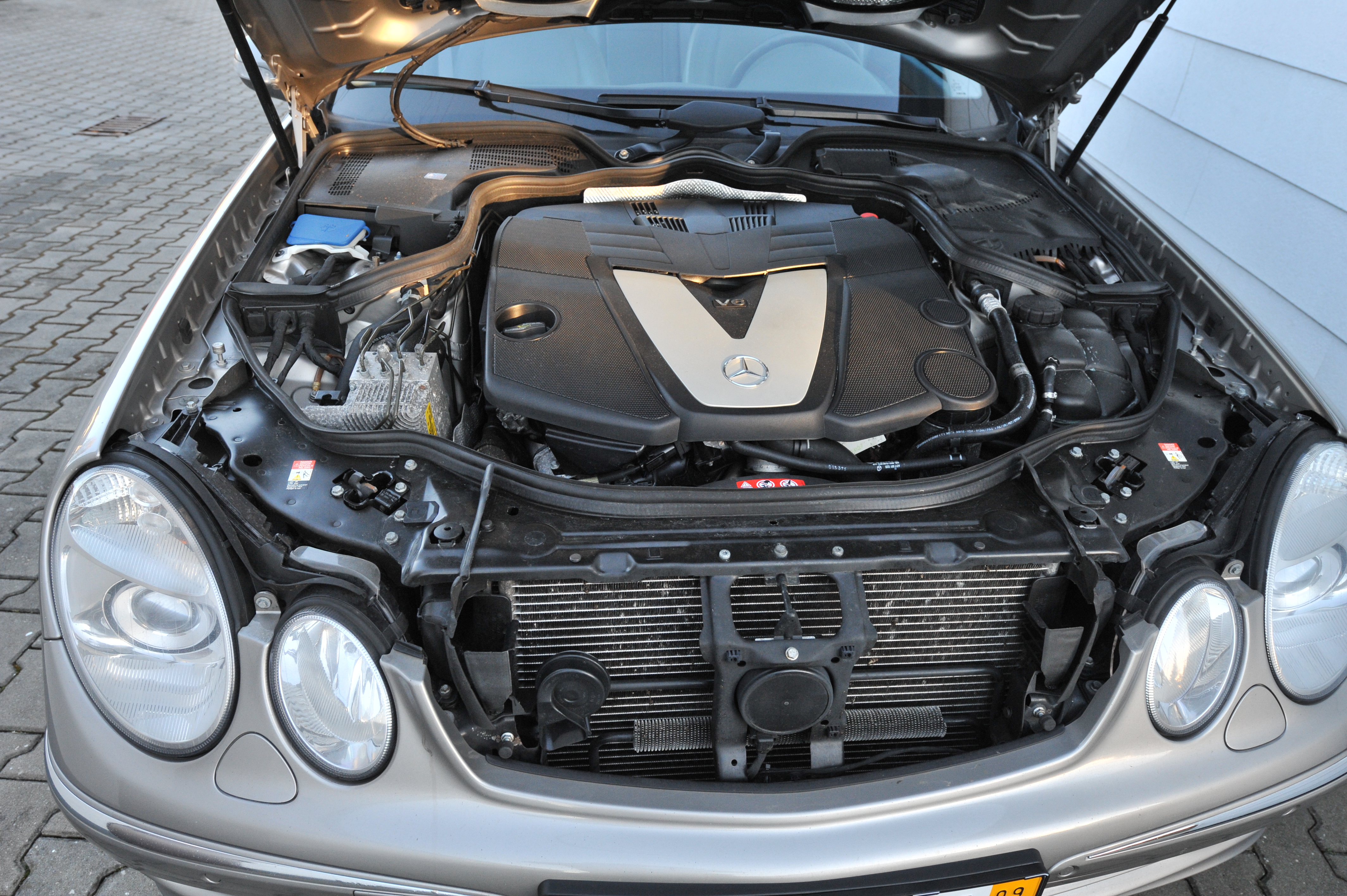

Hallo, bin momentan dabei die Kunststoffteile im Motorraum zu lackieren. Wischwasserdeckel war der erste Test. Motorabdeckung ist jetzt auch fertig.
Sicherungskastenabdeckung und Innenraumfilterabdeckung folgen.
Die Abdeckung des Kühlwasserbehälters würde ich gerne ebenso lackieren nur bin ich mir nicht sicher ob man diese problemlos abbauen kann.
Für tipp´s wäre ich dankbar.

Was ist das für eine Farbe? Haftet sie gut und dauerhaft auf den Kunststoffen?
Die Teile werden abgeschliffen, danach kommt eine erste Schicht Plastic Primer drauf.
Anschließend Aerosol Lack für den Außenbereich (Kratz- und Stoßfest)
Bei Gelb waren es 5 Schichten. Deckt nicht so gut.
Abschluss Klarlack 2 Schichten.
Hält Bombenfest.
