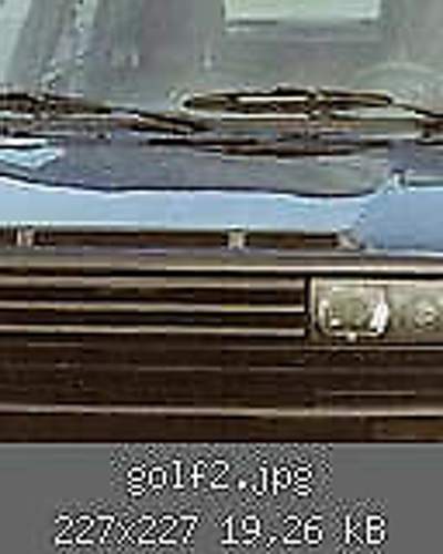

Was den T3 angeht habe ich den Verdacht, die Motoren sterben den Hitzetod, also ZKD und Risse an den Wirbelkammern bzw Ventilstegen, und frage mich, ob das (v.a. neben der als Hauptgrund falschen Fahrweise) daran liegen könnte, dass sie kaum kühlende Luft von Aussen bekommen. Wieviel macht die Luftkühlung beim wassergekühlten Motor aus? Ich hänge mal ein Bild vom Golf 2 mit RSS Haube an. Nicht auslachen. Wäre wahrscheinlich doch etwas viel Aufwand an den Passat anzupassen, aber sieht m.M. nach gut aus...es soll jetzt hier nicht ums Design gehen, sondern um die Bessere Luftzufuhr.

Das ist doch bei VW bis heute Stand der Technik daß die Motoren in den Bullis immer den Hitzetod sterben, das ist auch beim T6 noch so. 😉
Kannst mal auf dem Youtubekanal von Redhead schauen, da gibt immer wieder mal Videos dazu.
Gruß Metalhead
Klar das der Motor im T3 erheblich mehr leusten muß. Der T3 hat 1 Tonne Zuladung. Ungefähr so als würdst du täglich mit Wohnwagen fahren. Um mit dem Verkehr mitzuschwimmen muß man da schon ganz schön auf den Pinsel treten. Die Abwärme durch die Luft kann man vernachläßigen. Nur interssant wenn der Kraftstoff zu heiß wird oder Bauteile im Motorraum angangen zu schmelzen. Schau dir mal die Wärmekapazität von Luft und von Wasser an.
