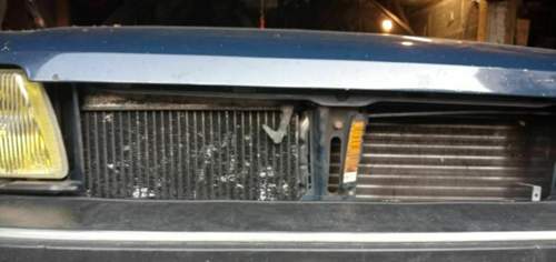

Mich beschäftigt die Frage, wie ich die Kühlung bei einem Leistungsgesteigertem Motor verbessere, welche Faktoren zu beachten sind und wie groß der Einfluss ist. Das Auto wird v.a. auf Autobahn und Landstrasse bewegt, aber auch schon mal mit Anhänger, Dachzelt und 4 Personen plus Gepäck durch die Berge. Es handelt sich um einen Passat 32b 1,6 TD mit Ladeluftkühlung und Öhlkühler. Ladedruck und Einspritzmenge wurden erhöht. Die Öltemp. in der Ölwanne ist in allen Situationen ok, maximal 90 Grad. Die Wassertemperatur wird am ZYK gemessen und über die Orginalanzeige ohne Gradeinteilung abgelesen, sie steigt im Normalbetrieb höher als vorgesehen (Nadel steht rechts von der Mittelstellung), bei Belastung sogar in den Grenzbereich, wo dann auch irgendwann die Warnleuchte angeht. Ich möchte die Kühlung so verbessern, dass die Nadel auch unter Belastung in Normalstellung bleibt. Natürlich entsteht durch die Leistungssteigerung mehr Hitze am ZYK, welche nun besser abgeführt werden soll.
Kühler: Es ist der grösste serienmässige verbaut. Anströmung lässt sich kaum verbessern. Lohnt sich hier die Sonderanfertigung eines Hochleistungskühlers? Würde ein zusätzlicher WK in Reihe geschaltet etwas bringen? Der LLK sitzt so vor dem WK, dass er 50% verdeckt. Anders krieg ich ihn nicht unauffällig und Strömungsgünstig verbaut. Hinter dem WK macht er vermutlich wenig Sinn. Gibt es LLKs, die extra nicht so dicht aufgebaut sind und mehr Luft durchlassen? Wassergekühlter LLK würde ja auch einen zusätzlichen Kühler erfordern, schwierig. Orginaloptik soll möglichst erhalten bleiben.

Mit immer größeren Kühlern doktert man meiste nur den Symptomen rum, aber nicht an der Ursache. Vor allem würde ich den Grill wieder einbauen, damit nicht alles ungebremst in die Lamellen einschlagen kann.
Der Kühler ist ausserdem ja völlig zu. Sicher auch voll Schlamm. Einfach alles mal so nah wie moeglich an den Neuzustand bringen, dann schafft der die Leistungssteigerung auch.
Richtig, Grill hab ich fürs Foto entfernt. links der nicht orginale LLK sah schon so aus, als ich ihn gekauft habe. Muss vermutlich neu.
Das was "zu" aussieht ist der LLK , hab ich mit nem Dampfstrahler gereinigt, ist aber alt und die Lamellen teils verbogen. Vielleicht gibt es einen mit einer etwas offenereren Bauweise....

Haha, guckst du genau: vorne LLK, hintendran WK schön neu.
@koelnrocker schrieb am 6. November 2021 um 15:40:09 Uhr:
Das was "zu" aussieht ist der LLK , hab ich mit nem Dampfstrahler Hochdruckreiniger gereinigt, ist aber alt und die Lamellen teils verbogen.
Ja, die gibt, nämlich die, die nicht abgekärchert werden. 😉
