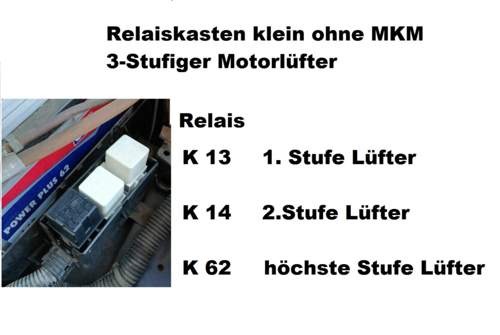

Ich habe nur einen Lüfter hinter dem Kühlkörper. Lässt sich leicht drehen.
Ich habe kein MKM (glaube ich) nur ein Extra Relaiskasten mit 3 Relais. 2 Weise und 1 Schwarzes.

Hast du alle 3 Relais geprüft?
Ja, jedes Relais hat eine Geschwindigkeitsstufe betätigt. Das läuft alles. Es gibt also am Ansteuern von den Relais.

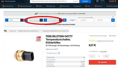

Also ich habe jetzt nochmal nachgeschaut. Was du meinst ist ein Thermoschalter und kein Sensor. Dieser Schalter schließt sich bei einer gewissen Temperatur. Wenn ich diesen Ausstecke passiert zumindest nichts und es kommt 6Volt an einer seite an. Ich werde Ihn morgen mal Brücken um zu schauen ob er ein Relais ansteuert was es eigentlich sollte.
Das ist kein Schalter ,sondern ein Sensor.
So wie Gerd das schon geschrieben hat.
Und den kaufste gleich am besten neu beim Opel-Händler.

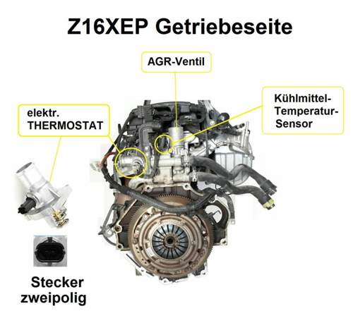

Der Motor ist der Z16XEP und der hat zwei Kühlmitteltemperatur-Sensoren.
Einer am Kühler und einer am Zylinderkopf.

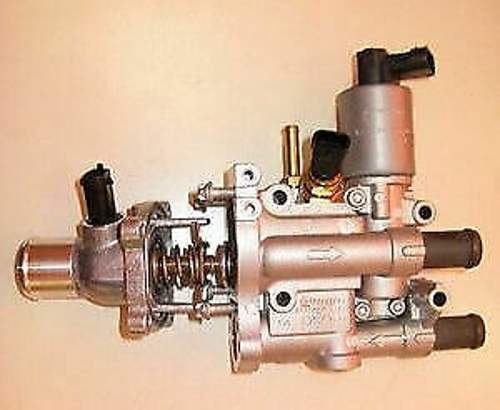

Am besten kaufste gleich ein neues Thermostat.
Hier z.B.
https://www.ebay.de/itm/185544479482?...
Z16XEP elektr.Thermostat
Z16XEP Thermostat + AGR-Ventil

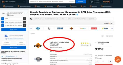

Ich habe 2 "Sensoren" am Kühler. Der eine sitzt unten und wenn ich den bestellen will finde ich den nur unter Thermo "schalter". Der weiter oben am Kühler ist der Klimadruckschalter.

Da gibt's keinen Schalter !
Auch das Teil am Kondensator ist ein Sensor und kein Schalter.
Am Kühler ist nur ein Sensor.
Was passiert, wenn du den Stecker vom Temperatur-Sensor am Motor abziehst? Da sollte eigentlich auch der Lüfter anspringen.
