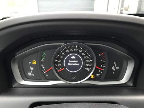

Moin,
Mein D4 Vea hat seit drei Tagen eine gelbe Kontrollleuchte im Cockpit mit der Ansage," verminderte Motorleistung". Kennt das jemand zufällig. Fahren tut er trotzdem ganz normal.

Schafft er auch noch die angebene Zeit von 0 auf 100km/h? Wenn nicht, dann könnten es die Wirbelklappen sein. Zumindest war das bei meinem D4 so. Gelegentlich ist er in dem Zustand wenn er kalt war beim Schalten (Handschalter) vom 1. in den 2. einfach aus gegangen.
D4? Um 99% sicher das AGR-ventil.
Das AGR ist bei Temperaturen unter +2°C sowieso dauerhaft geschlossen. Wenn es wegen Ruß nicht mehr schließt dann macht der Ruß die Öffnung dicht. Das hätte zwar negativen Einfluss auf die Abgasreinigung aber kaum auf die Leistung. Diesen Fehler kann man als EGR-ERROR aufzeichnen, führt aber beim D4 nicht zwingend allein zum Aufleuchten der MKL.
MIL an und reduzierte Motorleistung? Das Ding läuft im Notprogramm. Also ab zum Händler, Fehlerspeicher auslesen (da ist was drin, sonst wäre die MIL nicht an) und gucken was der sagt.

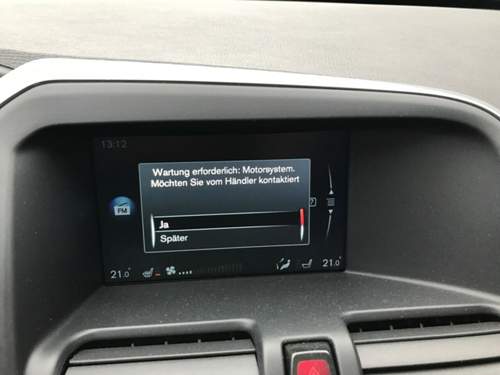

Bei mir war "Motorsystem Wartung erforderlich".
Habe zuerst den ADAC "Mechaniker" mit Diagnose Gerät bestellt. Fehler beim Luftmassenmesser. Beim hochziehen der Gänge hatte ich für ein paar Sekunden ein zischen/pfeifen. Freie Werkstatt im Ort meinte, LMM müsse ausgetauscht werden. Von wegen meinte ich und reinigte zuerst selber den Sensor - keine Veränderung. Dann bekam ich doch noch beim Volvo Händler einen Termin. Meine Vermutung war der Ladeschlauch. Tatsächlich. 2 Tage Werkstatt Aufenthalt und 220 Euro Reparatur Kosten. Hätte ich länger gewartet, wäre womöglich noch der Turbolader hinüber oder sonst noch was.
Also, nicht lange warten und Fehler beheben lassen, sonst machst du noch mehr kaputt.
Gruß, semih

So Freunde, ich war gleich am Montag den 31.01.2017 bei meinem Freundlichen und es wurde eine Software installiert. Der ganze Spaß hat 100€ gekostet und jetzt noch nicht mal zwei Wochen habe ich den gleichen Fehler. Ich selber Tippe jetzt auch auf das AGR Kühler bzw. Ventil. Andere Hersteller haben ähnliche Probleme bei Dieseln ?
Der Elch hat jetzt gerade mal 21000 Kilometer auf der Uhr und das ist echt ernüchternd.
Für die Software zahlen? Bei meiner letzten Inspektion habe ich sie kostenlos bekommen.
Wo tankst du deinen Diesel? Eventuell kann ja auch minderwertige Qualität den AGR verstopfen -denke ich.
