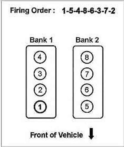

Hab ich das mit den Zylindern richtig verstanden?
Z4 Z8
Z3 Z7
Z2 Z6
Z1 Z5 ZK und Zündspule getauscht.
Entweder ich hab es falsch verstanden mit der Zylinder Reihenfolge und hab dann die falsche ZK und Zündspule getauscht oder es ist noch ein anderes Problem.
Z4 Z8
Z3 Z7
Z2 Z6

Damit es richtig verstanden wird, von wo gemeint ist.
Z4 Z8
Z3 Z7
Z2 Z6
Vor dem Auto stehen in den Motoraum schauend.
Somit wäre
Z1 links über dem Kühler
Z8 rechts beim Antriebstrang vor dem Scheibwischer.
*Vom Audi S6 die Zylinderanordnung soll in Deutschland genormt sein egal bei welchem Hersteller.
Aber wie gesagt ich hab mehrere Angaben, Ansichten im Web gesehen und hab selbst keine Ahnung.
Wenn es so ist dann hab ich die richtige ZK und Spule getauscht, was kann es außer der Leitung den noch sein?
