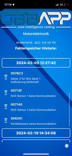

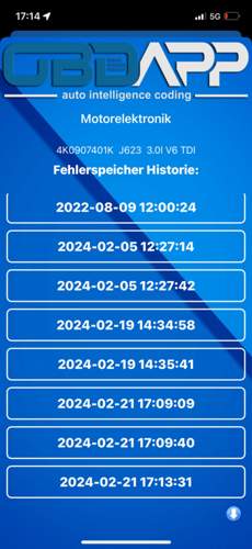

Hallo Gemeinde,

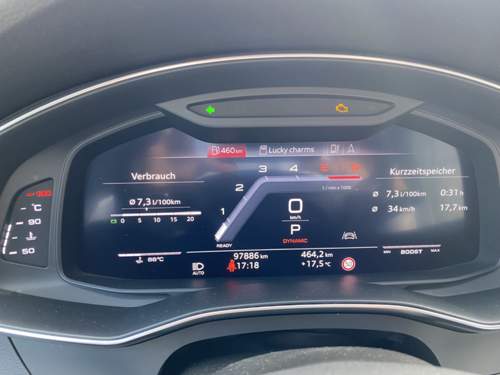

Heute ging plötzlich die gelbe Motorkontrollleuchte an. Ohne einer
Meldung vom Bordcomputer, sie leuchtet auf einmal einfach auf und geht nicht aus.
Neustart, zusperren einschlafen lassen hat nicht geholfen. Jetzt steht er mal
über Nacht und ich werde Morgen sehen was sich tut.
Fahrzeug
07/2018
50 TDI
19.000km
Kennt jemand das Problem oder hatte mal was ähnliches?

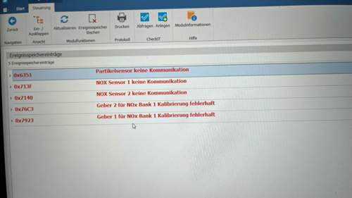

Exakt die gleiche Thematik vergangene Woche gehabt. Mein erster Gedanke war auch Marderbiss oder ähnliches. Es war aber NOx Sensor inklusive Steuergerät. Meine Werkstatt klärt gerade wegen Kulanz. Problem scheint bei Audi bekannt zu sein. Die Chance auf 70% Übernahme Materialkosten stehen gut laut meinem Händler.
Bei mir im Fehlerspeicher steht Geber 1 UND Geber 2.
Was das bei dir genau so?
Und falls ja, werden/wurden beide Sensoren getauscht?
Eine Übernahme der Kosten gibt es bei mir wohl nicht, keine Garantie o.ä. mehr.
Wenn es z.B. der obere Sensor mit Steuergerät wäre, würde ich diesen selber wechseln können.
Grüße und ich drücke die Daumen, dass Kosten übernommen werden ??
Exakt die gleiche Fehlermeldung wie bei Dir.
Ich glaube, die hängen beide am gleichen Steuergerät - bin mir da aber nicht sicher. Kostenübernahme auf Kulanz - ich habe auch keine Garantie mehr.

Ich habe gestern mal den Nox Sensor vor dem Kat gereinigt, Fehler konnten nicht gelöscht werden.
Werde je nach Wetter morgen oder Samstag den nox Sensor hinter Kat (mittig unterm Auto) mal reinigen, falls das auch nichts bringt ist wohl doch ein Austausch von Komponenten nötig, ich werde berichten ??

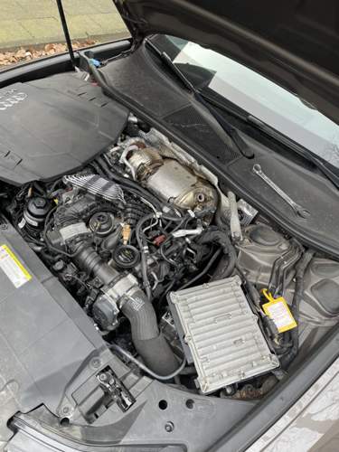

Ich habe Anfang der 90er KFZ-Mechaniker gelernt und der Blick unter die Haube des A6 lässt mich spontane Beileidsbekundungen für die heutigen Mechaniker aussprechen. Das ist schon brutal zugebaut.
Ist wie beim Lego bauen, erst reichen dir mittelkomplexe Strukturen aber mit der Zeit wirst du immer mehr vertüfteln. Ings sind nur kleine Jungs mit nem großen CAD-Legobaukasten.
Ich glaube Ings sind Narzissten die nicht an die Menschen denken die den Kram reparieren müssen……:-)
In Zeiten, in denen die Abgasnachbehandlung komplexer sein muss als der Motor, wäre ich nur ungern Entwickler. Ich glaube, die würden sich das auch anders wünschen…
