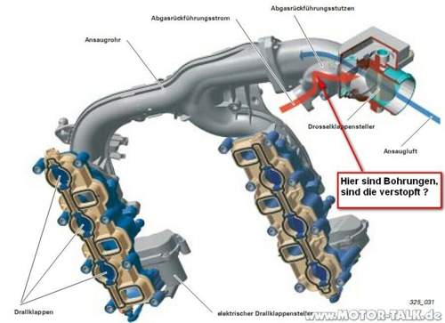

Tausche einfach die Saugrohrklappe * die sitzt auf 14 Uhr unten wenn du die Motorhaube öffnest* und gut ist.
Vielleicht nochmal genauer:
Die Saugrohrklappe im Diesel ist für das ausgehen des Motors gedacht.
Die Klappe wird aber die ganze Zeit im Betriebsmodus mit Ruß vollgeschmissen.
Irgendwann ist da soviel Ruß ( Meist bei Kurzstreckenfahtren )
Dass die Klappe nicht ganz zu gehen kann.
Daher wird der Fehler ( unterer Grenzwert/Anschlag nicht erreicht ) angezeigt.

Danke für deine Antwort. Ich möchte nicht die Saugrohrklappe mit der anderen verwechseln da es 2 gibt. Ich spiele mit den Gedanken gleich beide zu tauschen. Ich habe mich nach Teilen erkundigt doch es gibt so einige Klappen und ich weiß nicht genau welche es sind. Gibt es Fotos? Danke im Voraus schönen Abend noch.
MfG
Du hast nureine Saugrohrklappe.
Öffne die Motorhaube, unten rechts siehst du sofort dem Schlauch wo die Klappe sitzt.
Die ist mit 3 Schrauben und einer Schlauchklemme befestigt.
Tausche die Klappe und du hast Ruhe.

Welches auf dem Bild ist es genau?

Ich besitze das Auto garnicht und ich selbst habe das Problem nicht. Ich bin auf der Suche für einen guten Freund. Könnte mir bitte einfach nur einer auf malen welches davon die Saugrohrklappe 2 ist?
