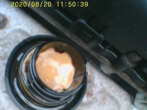

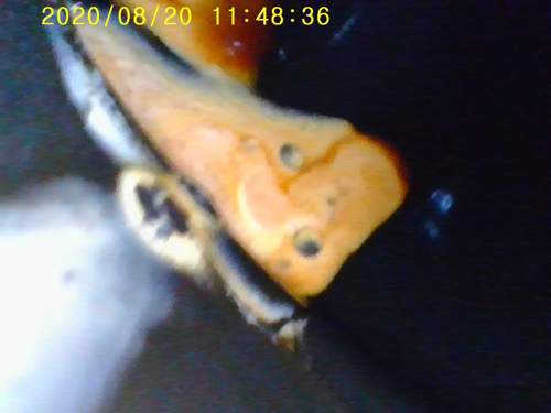

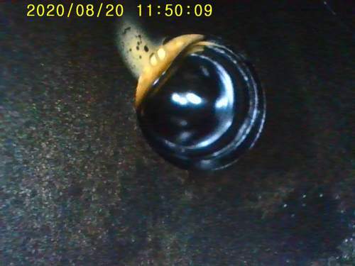

Was mir bei der Aktion nur aufgefallen ist, die Ölemulsion-Schmodder, der wegen Kurzstreckenbetrieb im Öldeckel zu sehen ist, ist auch etwas im Ansaugkrümmer zu sehen.
Der Schmodder läuft über den Schlauch zu Entlüftung des Zylinderkopfes um die Öldämpfe zu verbrennen wunderbar in den ansaugkrümmer und war in kleinen spuren auch an der Drosselklappe.
Ich habe mit einem billigen Endoskop mal ein paar Bilder gemacht. Leider ist die Qualität der bilder so recht schlecht, die Optik hat einen eingeschränkten "Schärfe-Breich".
Also bitte Entschuldigen.
Was mir dann noch aufgefallen ist, unterhalb vom Öleinfüllstutzen sieht die nockenwelle nur bedingt gut aus.
Es sieht so aus, als ob dort die lauffläche kleinen, feinen rostlochfras hätte.
Kann dies bedingt von dem Ölschmodder der Kurzstrekce kommen?
Hat einer damit Erfahrung, oder kann was zu sagen?
Direkt unter dem Einfüllstutzen ist es auf dem Nocken stärker als daneben und wohl auch noch weiter rechts rüber, nur komme ich mit dem Endoskop dort schlecht hin, und Bilder sid arg schlecht.
Mfg
Frank

Die Nockenwellen schauen schon nicht gut aus, aber Ventilhübe usw. sollten bei dem Schaden schon noch passen. Wird halt weitergefahren und beobachtet.
Aber mal ein Ölwechsel bei gut warmgefahrenem Motor würde schon nicht schaden!
