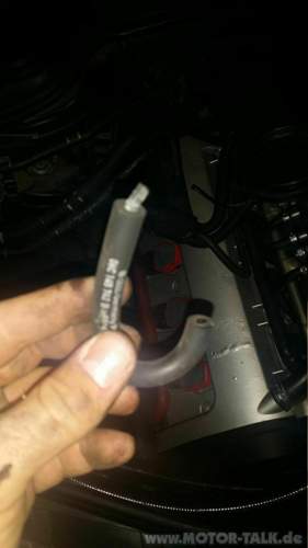

So nun denke ich den fehler gefunden zu haben !! .diese metal dosen auf der spritzwand seite jeweils links und recht dur gehen gunmi schläuche ab mit verlängerung solche plsatik rörchen...beim betrachte heute knack die erste weg gebrochen wie staub zerbröselt ...die andere seite war schon nicht mehr dran...habe es da not dürftig geflickt bis ich moktag diese ganzen leitungen ect neu bestellen kann mal sehen ob nun ruhe ist ....
Poste mal ein bild davon

Ja das weiss ich auch hattes versucht zu kontrolieren sber irgendwie habe ich nichts gesehen !! Gestern beim zufall

Ich habe mal ne frage zu dienen plastik röchen die bei mir gebrochdn sind ..audi will 36 euro haben ? Hallo das doch plastik mehr nicht und zu dem noch quasi nichts was elektronisch ist ect wo man den preis etwas nachvollziehen könnte !! Oder gibt es da was vergleich bares ?
Ich habs auf gummischläuche von der rolle getauscht.
Habe jetzt das teil bei audi gekauft gab es wieder mal in verbindung mit mehreren teilen

So es ist vollbracht !! Der fehler bzw motorlampe bleibt aus !!
Es wurde erstmal provesorisch geflickt !! Neues teil habe ich noch bestellt ist morgen da !!
Hatte letzten samstag den fehler gelöscht sonst ist er immer nach 3 tagen wieder gekommen !!
Bis jetzt ist und bleibt sie hoffe ich aus !!
