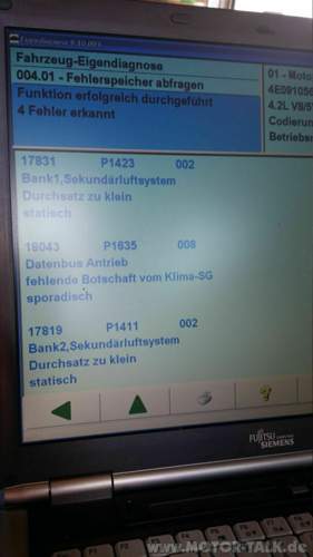

Mein dicker zeigt mir folgendes an siehe bild
Was hat das zu bedeuten ??
Gruss benni

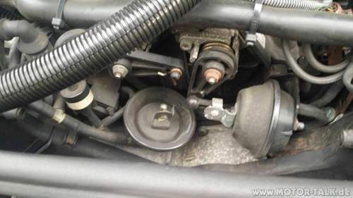

So heute mal zeit gefunden ...und siehe da einer der dosen ist kaputt ( das plastik stück wurde von mir aber schonmal not dürftig geflickt) frage von meiner seite aus wenn ich dieses wieder instand setze müsste bzw dürfte das motorkontroll zeichen nicht mehr leuchten nach fehlerspeicher löschen oder ?
Weil immer nach fehler speicher löschen die lampe nach ca 2 tagen immer wieder an ging ....
Wünscht mir glück !!
20141207-132200
So hebel ist nun geflickt bzw das zwischen stück ...
In wie fern haben die unterdruck dosen was mit der senkundär pumpe zu tuhen ?
Oder haben die nichts mit einander zutuhen ?
Wagen läuft besser als vorher wahrscheinlich die ganze zeit schon wieder kaputt gewesen
ich hatte bei meinem A8 auch immer wieder die Abgaskontrollleuchte an. Bei mir war damals eine Druckdose gerissen, also das Gummi selbst. Das System konnte kein Vaccum aufbauen, da immer durch das Loch Luft gezogen wurde. Seit ich eine neue Druckdose drin hatte ging die Lampe nicht mehr an.
Wenn die beiden Dosen funktionieren läuft der Wagen etwas besser, quasi eine Feinabstimmung für den Motor...
Beobachte das einfach mit der Abgaskontrolllampe, vielleicht geht die nicht mehr an jetzt.

Also senkundärpumpe zeigt er immer statisch an ..also wird die wohl im a.... sein ...
Soweit ich das noch richtig im Kopf habe, hat die Sek.pumpe nur einen 12V anschluss.
Kannst den Stecker einmal abnehmen und 12V draufgeben und gucken ob da Luft kommt.
Kann aber auch über VCDS Stellglieddiagnose gemacht werden.

Muss ich mal.probieren ...also wenn ich diese stelldiagnose machen will bricht der die immer ab und dann steht durchzug bank 1und2 zu mager ...statisch
Denke das sie einfach kaputt ist ...aber dieses werde ich noch probieren mit der 12 v sache ...werde sie mal ausbauen und gucken ob irgenwas drinne steckt oder so ...weil diese motorlampe die ganze zeit kann ich nicht sehen weil man immer gleich dran errinert wird da ist was 🙁
Ansosten neu kostet sie 130 euro orginal habe ich mir schonmal klar

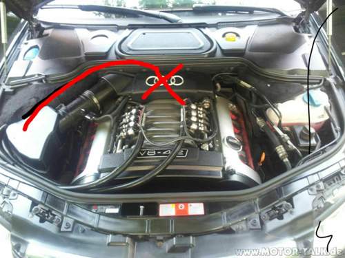

Musste dann feststellen das der grosse ansaug schlauch ( der nach dem lmm ) der in die drossel klappe geht halb ab war ....jetzt meine letzte frage bevor ich die pumpe neu kaufe ...hat dieser ansaug trakt was mit der pumpe im luft verlauf zu tuhen ?
Habe alles wieder richtig drauf gemacht alle schläuche kontrolliert und so ...habe batterie abgeklemmt um den fehler quasi auf null zu setzen mal sehen was sich nun in den 3 tagen tut ...
Ich hoffe das war es endgültig ..
