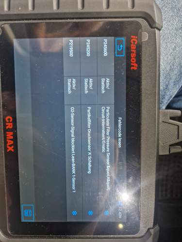

Hallo an unserem B8 2.0 tdi 190Ps ist seit einer Fahrt durch extremem Regen mit Wasser auf der Autobahn die Motorkontolleuchte an. Ein auslesen des Speichers hat folgende Fehler ergeben(Bild unten). Die auch nach löschen wieder auftauchen. Manchmal nur der P245200 (Partikelfilter Drucksensor 'A' Schaltung. Dann wieder alle 3. Und ab und zu noch P067200 (Zylinder2 Glühkerzenschaltung)
Tatsächlicher Messwert der Partilelfiltermasse ist 0,15 l/g
Hat jemand ne Idee wo ich anfangen soll?
Fehler Sensor Partikelfiter

Mal Auto aufbocken und sich die entsprechenden Steckerverbindungen anschauen. Die sind ja nur Spritzwasser geschützt. Alles mal sauber und trocken machen, etwas Kontaktspray, Fehler löschen und mal fahren.
Vielen Dank. Gibt es im unteren Bereich Steckverbindung die in Frage kommen?
Lamdersonde, Klappenverstellung DPF könnten da von unten durchaus nass geworden sein. Wie gesagt aufbocken und Mal alles Checken.
Hatte alle Stecker auf die ich so finden konnte. Hatte nichts gebracht. Habe jetzt mal den Drucksensor vom Partikelfilter neu bestellt der ist beim Ausbau abgebrochen ist sehr porös vielleicht war er vorher schon undicht.
