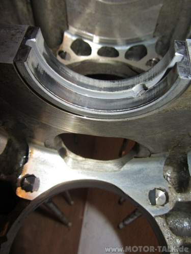

bei der 78er Welle muss schon einiges weg aus dem Gehäuse:

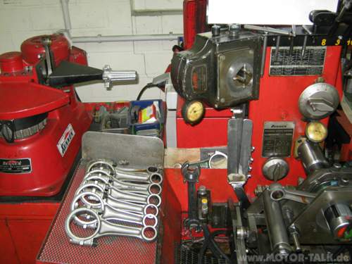

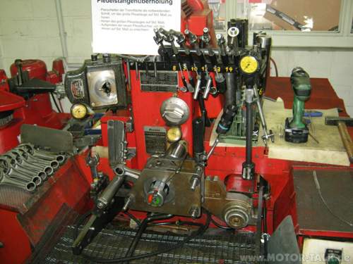

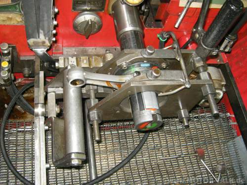

Pleuel werden dann wohl die überholten und bearbeiteten von csp.

Pleuel zum Ahnendorp senden ist mein Tipp.

Mal ein Bild von Ahnendorp seiner Ecke zum Pleuel bearbeiten.
Wann soll das Motorprojekt starten ?
Vari-Mann
Img-6678
Img-6679
Img-6680

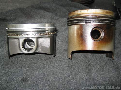

Die Seitenbelastung der Kolben auf die Zylinderwand ist geringer.
Somit etwas geringerer Verschleiß.
Tuner mit xx gebauten Motoren behaupten sogar das sie nur dadurch einen sanfteren und ruhigeren Motorlauf bekommen.
Die Kippneigung der Kolben soll sich auch reduzieren.
Hier mal AA 90,5 gegen Serie
Vari-Mann
