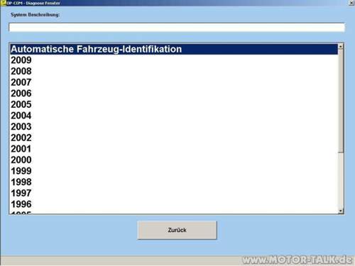

Frage: Ist das "Fehlerauslesesystem" OP-COM als Nachbau auch für den Omi Bj.7/2000 zu verwenden?
Wenn ja, könnte ich vielleicht den Fehler damit lokalisieren?
OP-COM (Nachbau) kannst du bei allen sogar ab Omega A/Senator mit dem 10 Pol ALDL und Adapterstecker verwenden, auch bei den heutigen Opeltypen, bei Saab und Vauxhall, und z.T. auch beim Catera.

Wo kann ich einen OP-COM Adapter mit Software als Nachbau seriös erwerben?
