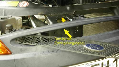

Hallo, nachdem unser Mondi einmal mehr in der Werkstatt steht hab ich ne Frage zu unserem Lehschlachtschiff einem Ford KA Futura2 BJ 2003.
Ich intressiere mich fürs Innenleben aber komm nicht ran^^
Wie bekommt man denn bei der Hutschachtel (meine mum nennt ihn so) die motorhaube auf?! Is ja n niedliches Dings son KA.
Aber ist es normasl das bei eingeschaltneer Klimaanlage die Beifahrerseite im Fußraum nem Schwimmbad ähnelt ... alos nasse Füße holt Mann sich da schon :/

Nur Focus, Mondeo und C-Max haben vorne das Schloß. Beim Ka muss man unterm Lenkrad den roten Hebel ziehen.
Ich denke mal das es bei den Rechtslenkern genau so ist wie bei den Linkslenkern.
[Von Motor-Talk aus dem Thema 'Wie geht beim KA die Motorhaube auf?' überführt.]
Normalerweise wird die Motorhaube über den Griff unterm Lenkrad geöffnet!
Vorn ist dann ein kleiner Hebel mit gelber Kappe (zumindestens bei uns mit gelber Kappe!) Diesen zur Seite gedrückt, dann lässt sich die Haube heben!

Unten an der Lenksäule hat es einen roten Griff mit der man die Haube öffnen kann.
Da wird der Klimaablauf verstopft sein, da reicht es bestimmt wenn man den mal duchbläßt.
