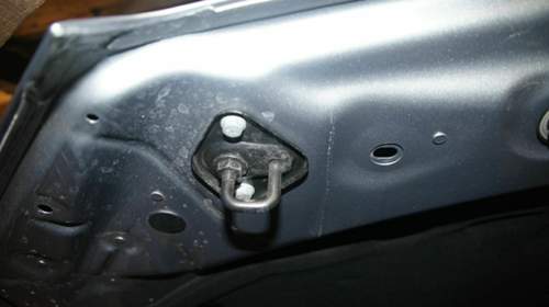

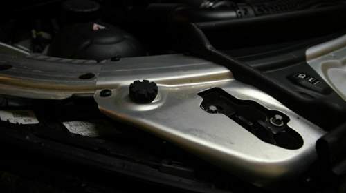

an meinem neuen W 205 ging die Kotrollleuchte "Motorhauben Verriegelung" an. Tatsächlich, links hat sie geflattert. Leider ließ sie sich auch nicht mehr verriegeln. Erst als ich den, von Hand leicht drehbaren, Auflagenbolzen ganz reindrehte, ließ sie sich wieder verriegeln.
Tags später beim Freundlichen bekam ich zur Antwort. Geht nicht anders, die Verriegelung an sich lässt sich nicht justieren. Nun steht die Haube tiefer als der Kotflügel, halt nur links, und auch tiefer als die Frontmaske. Hat jemand von euch eine ähnliche Erfahrung gemacht?
Der Bügel an der Motorhaube der dann unten ins Schloss fällt muss auch eingestellt werden.
Also erst die Höhe mit dem Gummi und dann den Bügel so, dass die Haube gut schließt.

Den Bügel in der Haube kann man länger stellen. Ich glaube es ist ein 13ner Sechskant. Zuerst einmal den Bügel länger machen, so dass die Haube Spiel hat. Anschließend den Auflagedämpfer Schritt für Schritt höher stellen. mfg

Also, eine Werkstatt, die mir die Motorhaube nicht korrekt einstellen kann, würde meinen Wagen nicht noch einmal sehen. gehe jetzt mal Bilder machen.
Auf dem Bild sieht man den Haken an der Motorhaube. Durch drehen des Sechskant wird der Haken länger oder kürzer. Wenn der Haken länger eingestellt wird, geht die Haube leichter zu. Mit dem Auflagegummi kann man dann die richtige Höhe der Haube einstellen.

Kannst noch ein Bild von dem Auflagegummi einstellen, bitte?
Das Runde in der Mitte ist der Auflagegummi. Den kann man mit der Hand raus oder rein drehen.
