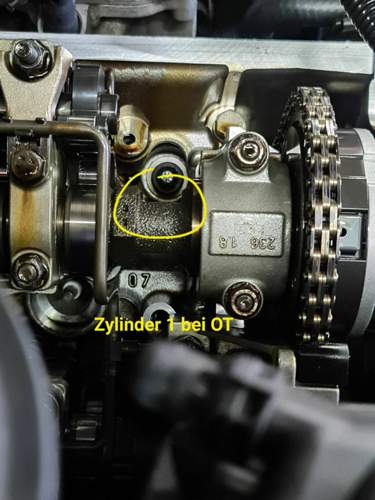

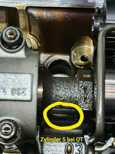

Heute die Steuerzeiten kontrolliert.
Die rechte Bank (1-4) denke ich das OK ist, obwohl der Fehler Verbrennungsaussetzer Zylinder 1 ist.
Aber komischerweise denke ich dass die linke Bank (5-8) ein Kettenglied auf früh steht.
Wie seht ihr das?
Aber warum dann Zylinder 1 als Fehler?
20220310
20220310
20220310
+3
So nach Augenmaß ist es echt schwer zu beurteilen. Die Kurbelwelle ist auf OT. Aber sind die Vanoseinheiten verriegelt? Wenn ja, dann ist der rechte Einlass so wie ich das sehe Richtung spät verstellt. Mann muss quasi noch ein Tick die Kurbelwelle drehen, damit die Nockenwelle in Position ist, also verspätet sich die Nockenwelle.
Wenn ich das richtig sehe. Die Kette muss stramm auf den Zahnrädern sitzen und sich nicht abheben lassen. Wenn die Kette so sehr gelängt sind, dass sie ein Zahn überspringt, dann wird man das sehen. Und sie wird rasseln/klappern. Vielleicht ist das dein Klappern. Wenn sie nur einlassseitig überspringt dann stimmt der Abstand zwischen Einlass und Auslass nicht und sie wird zwischen beiden Zahnrädern Spiel haben, da wo diese Gleitschiene ist. Da muss es auch stramm sein.
Aber selbst wenn die Ketten nur gelängt ist, ohne zu überspringen, stimmen die Steuerzeiten nicht.
Du kannst die Steuerzeiten nachstellen,wenn du das Werkzeug dafür hast und 4x Zentralschrauben neu. Und dann kannst du schauen ob der Wagen besser läuft. Aber ich denke nicht, dass Zündaussetzer an nur einem Zylinder daran liegt.

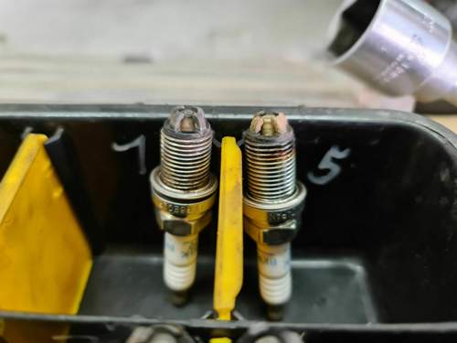

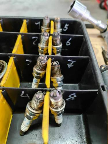

Kerzen schauen alle gleich aus, außer Zylinder 5 wie zu sehen ist.
Habe jetzt mit original Einstellwerkzeug steuerzeiten kontrolliert.
Linke Bank in Fahrtrichtung Zylinder 5-8 ist daneben. Ziemlich genau ein Zahn der Kette. Spricht auch zu der Kerze vom 5. Zylinder.
Aber warum bringt er mir im Fehlerspeicher Zylinder 1
