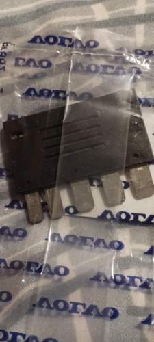

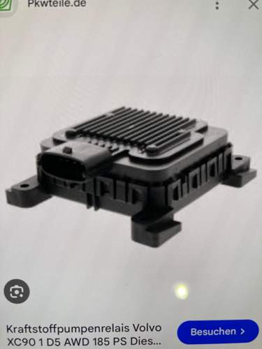

Jetzt habe ich mich eines ähnlichen Problems mit den 850ern erinnert. Da war es oft das Benzinpumpenralais. Vielleicht ist das auch beim xc90 der Übeltäter. Google suche zeigt mir ein schwarzes viereckiges Teil mit Stecker und Alu auf der einen Seite. Wo genau sitzt das denn??!! In den diversen Sicherungskästen ist das nicht verbaut.
Du meinst diese hier oder? Wenn ja die sitzen auf dem CEM. Ein Bekannter hatte so ähnliche Probleme bei einem Alfa. Ging in Kurven immer aus. Dann sind sie draufgekommen dass der Schwung Spiel hatte und somit der Kurbelwellensensor kein Signal hatte. Wäre auch eine Möglichkeit. Ich habe bei meinem S60 ähnliches Problem. Kannst stundenlang in der Stadt fahren ohne Probleme. Kaum auf der Autobahn und über 90 nimmt er plötzlich kein Gas mehr an und stirbt ab. Einige Minuten warten springt sofort an und fährt einwandfrei. Vida bringt keinen Fehler. Nicht mal zum Zeitpunkt des Fehlers und Volvo ist mehr als ratlos. Hab auch Benzinpumpenrelais getauscht aber brachte keine Änderung...
Img-20250123
Nee, meine dass hier…
