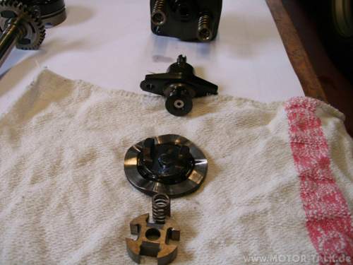

@ Friesel, Meinst du die Kröpfung der Hubscheibe, die anders geformt ist. Laufen werden die "zusammengewürfelten" Motoren irgendwie immer.
th
03-hubscheibe-mitnehmer
Moin
Der Hub ist letzlich, ebenso wie der Kolben, bei beiden gleich. Die AAZ pumpe hat aber wohl eine steilere Flanke, baut ihren Druck also schneller auf als die JX Pumpe.
Ich weis nicht ob du das mit Kröpfung meimst...
Gefunden habe ich dies mal im Netz, auf der Suche nach Infos zu unseren ESPs, und dies macht, in Verbindung mit den Vorstrahldüsen auch Sinn.
Moin
Björn
