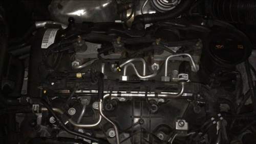

heute hat die Motorlampe im Q3 2.0 TDI mit 177 PS geleuchtet. Es kam kein Piepton.
Fehlerspeicher wurde ausgelesen und folgender Fehler abgelegt:
P067100 - Glühkerze Zylinder 1, elektr. Fehler im Stromkreis
Fehler gelöscht und kam nach einer Runde mit warmen Motor um den Block nicht wieder.
Nach Stellglieddiagnose jedoch wieder da.

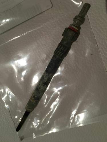

Ich geh mal stark von der Glühkerze im Zyl. 1 aus. Bei über 100.000 km nach knapp 6 Jahren sicher nicht ungewöhnlich.
Hab mir beim freundlichen mal eine Glühkerze für RoundAbout 30 € gekauft. Diese mache ich die Tage rein. Werde dann berichten, ob es daran lag. Damit dem nächsten unter euch schnell geholfen ist.
Teilenummer für meinen Motor ist die: 059 963 319 S
Eine Frage jedoch noch: Zylinder 1 ist gegenüber der Kraftabgabe (Getriebe), also wenn ich vor dem Auto stehe links außen direkt am Zahnriemen ?
Drankommen tut man ja schonmal ganz gut.
Motor warmfahren, Rostlöser dran und mit Gefühl auf-/zuschrauben. Fertig
Danke

Vorsicht! Vor dem Einschrauben der neuen Kerze würde ich den Motor abkühlen lassen, ansonsten sitzt sie nachher zu fest. Ist erst mal nur ein Gedanke meinerseits, aber ich wechsel´ Kerzen immer bei kaltem Motor (und dann bekommt man sie auch raus, wenn der Motor kalt ist).
Ok danke. Hab mal ein Gewinde in nem 1.4er TDi an meinem Polo rund gemacht. Kerze ging zäh raus, bzw. dann garnicht mehr. Kopf runter und rausbohren lassen beim Motorenbauer.
Der sagte zu mir: Kerzen immer im Betriebswarmen Zustand raus.
Rein im kalten wie du sagtest.
Bei "raus" ist das egal, bzw. warm auch einfacher, ja. Aber wenn der Motor dann noch warm ist, wenn die neue rein kommt und sogar mit "richtigem" (das gibt´s bei unterschiedlichen Temperaturen nicht) Drehmoment angezogen wird, besteht halt genau das Problem bzw. die Gefahr, wie du es beschreibst - die Kerze wird "fest gebacken", der Motorblock zieht sich beim späteren Abkühlen zusammen und "klammert" die Kerze fest.

Hab heute versucht, Zylinder 1 Glühkerze rauszuschrauben.
10er lange Nuss auf kleiner Ratsche aber keine Chance... da tut sich nichts. Und mit Gewalt will ich da nicht ran.
Was tun ?
