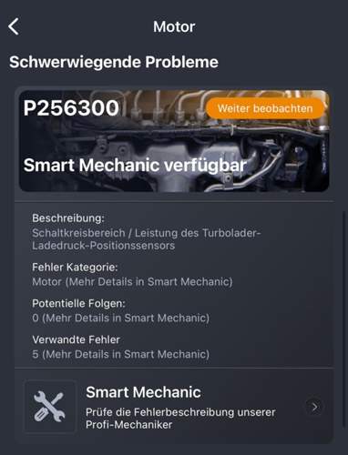

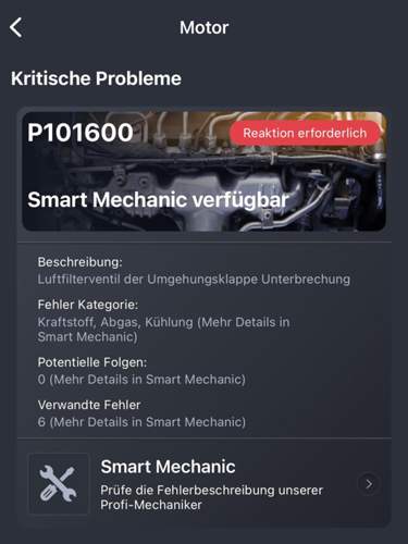

Ich bin vor ein paar Tagen mit meinem Audi A4 B8 (Facelift) 2.0 TDI 143PS (gechippt auf ca 180) Bj. 2013 gefahren als plötzlich Motorkontrolleuchte aufleuchtete. Ich habe dann zuhause den Fehlerspeicher ausgelesen und da kamen einige Fehler:
P101600 Ventil für Bypassklappe Luftfilter - Unterbrechung
P256300 Schaltkreisbereich / Leistung des Turbolader-Ladedruck-Positionssensors
Die anderen Fehler waren alle über 20tsd km alt und nicht der Rede wert.
Ich finde auch, dass ich nicht mehr die volle Leistung habe, der Turbolader braucht irgendwie etwas Länger um in den Leistungsbereich zu kommen, ich weiß nicht ganz wie ich das erklären soll 😕
Jedenfalls wollte ich Fragen ob sich da jemand auskennt, was da zu tun ist, etc. Wenn das ganze an irgendeinem Ventil für 50€ liegt wo man gut rankommt, mach ich das selber aber wenn ich jetzt Turbo wechseln muss, muss ich in die Werkstatt aber leider sagt mir dieser Fehler garnichts und habe ich noch nie gesehen 😁

Ich denke mal, dass diese 2 Fehler in Zusammenhang stehen. Ich gehe auch mal davon aus, dass der Fehler mit dem Bypassventil aus dem Fehler mit dem Ladedruck resultiert.
So wie es sich, laut dem Ladedruckfehler, anhört, gibt es ein Problem mit dem Wastegate und zwar, dass das Motorsteuergerät dessen Position nicht erfassen kann. Der Leistungsverlust wäre ein Resultat dafür.
Dieser Positionsgeber für das Wastegate ist, meiner Meinung nach, am Wastegate dran. Um sicher zu sein, müsste ich es nachschlagen.

Oder es ist ein probl. mit dem Unterdruck.
Am Luftfilter sitzt das Ventil für Bypassklappe.
Stecker nicht aufgesteckt und oder der Unterdruckschlauch ist ab.
Um das zu prüfen muß der Luftfilter ausgebaut werden.
Der Positionsgeber für Ladedruck sitzt in der Druckdose am Turbolader und den gibt es nur komplett mit Turbolader.

Ja, könnte sein. Ich bin jetzt nur nach Fehlerspeicher gegangen, aber für mich ist das eine ziemliche Seltenheit, dass das Ding kaputt geht. Ärgerlich ist nur, wie es @Nick-Nickel schon beschrieben hat, dass man den kompletten Lader wechseln muss. Vielleicht kann man die Druckdosen von 2 Ladern "umpflanzen", aber da bin ich mir auch nicht sicher, ob das überhaupt funktioniert.
Was auch sein kann, ist die Verkablung vom Positionsgeber zum Motorsteuergerät. Ist aber sehr weit hergeholt.

Was ist denn mit den Fehler "P101600 Ventil für Bypassklappe Luftfilter - Unterbrechung" wurde der behoben?
