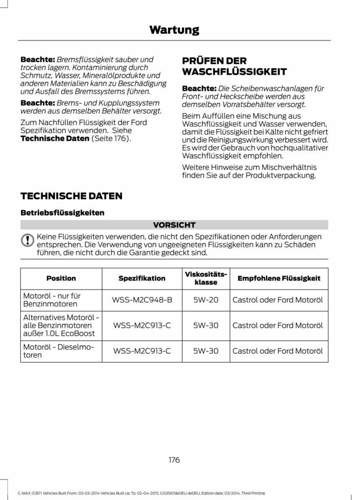

Wo steht eigentlich geschrieben das Ford für alle Benziner das 5w20 empfiehlt?Einige Zeit stand das mal im Etis Inspektionsplan!Jetzt nichtmehr!Mein FFH will nix von 5w2o im 1.6er hören!In meinen 1.0 muss ich es wegen Garantie reinkippen lassen!
Es gibt von Kompressol noch ein 5w20!Allerdings hatt dieses die höherwertigere Amerikanische FordNorm!
@cnc-meister schrieb am 3. März 2015 um 21:01:57 Uhr:
Ich meine für den C-Max steht (stand) es in der Bedienungsanleitung, hab jetzt allerdings nicht in die aktuelle reingeschaut.
Hier die Seite aus dem aktuellen Handbuch (03/14 bis 04/15).
Das 5W-30 ist nur mehr "Alternative", aber natürlich weiterhin zulässig. Das neuere 5W-20 wurde speziell auf die höheren Anforderungen des 1.0 EB optimiert und stellt deshalb wohl auch für den 1.6 EB die bessere Wahl dar. Ford scheint das jedenfalls so zu sehen. Ob aus technischen Gründen, oder weil man vielleicht auch nur Einheitlichkeit für Wartungspläne etc. herstellen will, ich weiß es nicht.
Persönlich würde ich mich immer nach den neuesten Empfehlungen richten. Aber da hat eben jeder, auch in den Werkstätten, seine eigene Philosophie.
Handbuch-C-Max 03/14 bis 04/15
