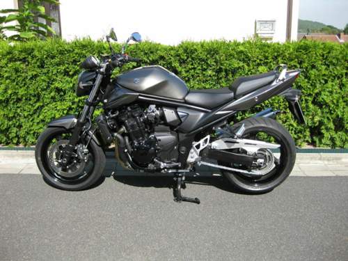

Hallo Community,
Habe seid 2 Wochen ca. Meine Bandit 1250 einspritzer.
Mit liegen paar sachen aufm Herzen wo ich fragen möchte.
Wenn ich im unteren Drehzahlbereich beschleunige also ab 1500u bis ca. 2400u. Hört man ein dröhnen, aber das nur wenn man mit mehr Gas beschleunigt, ab so 2400u ist es dann weg egal wie man beschleunigt. Wenn man normal rollen lässt ist alles ganz normal.
Ich habe gelesen das diese Motoren dieses konstantrucken haben, davon merke ich nichts im unteren Drehzahlbereich denke ich.
Nur wenn ich berg runter rolle merke ich wie so ein kleines ruckeln.
Mein Durchschitsverbrauch liegt bei 6.8L
Ich mache keine Rennstarts und bin eigendlich auch relativ chillig gefahren.
Kommt mir etwas hoch vor.
Meine Bandit hat jetzt aktuell 20.000km
Ah ja, habe noch was gelesen das man den Kettenspanner regelmäsig tauschen muss, stimmt das?
Und zuletzt, ist es bei euch auch so wenn ihr im Leerlauf die kupplung loslässt das ihr das das Getriebe mitdrehen hört?
Als anlage ein schickes Foto
