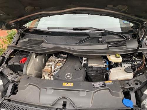

Hallo zusammen.
Eine Frage an die Community. Habt ihr Tipps wie ich die Motorgeräusche im Innenraum bei meiner V Klasse zusätzlich dämmen kann ? Danke im Voraus !
7 Antworten

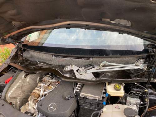

1. zusätzliche Dämmung der Motorhaube
2. Schallisolierung der Stirnwand
3. Ausbau des Dashboards und Dämmung im Hohlraum sowie an den ausgebauten Kunststoffkomponenten
4. zusätzliche Gummidichtungen
+2

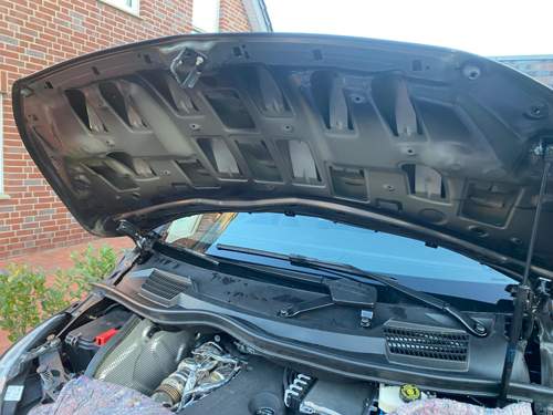

Also meine Motorhaube hat ja eine Dämmung aber gibt es da eine bessere oder wie meinst du das ?
Zusätzlich darunter und eben noch an Stellen, wo was fehlt.
@SchwarzerAnfang schrieb am 28. Februar 2025 um 01:23:36 Uhr:
Würde ich alles so unterschreiben. Bis auf die Dämmung der Motorhaube. Der Schall wird dadurch ja nach meiner Einschätzung noch mehr im Motorraum eingesperrt, "drückt" daher auch gegen die Stirnwand in den Innenraum hinein. Ich würde die Haube daher unisoliert lassen bzw die dort vorhandene Dämmung nicht aufpeppen, damit der Schall eher ungehindert durch die Haube entweichen kann. Ziel ist ja eine Lärmminderung im Inneren, nicht nach außen.
