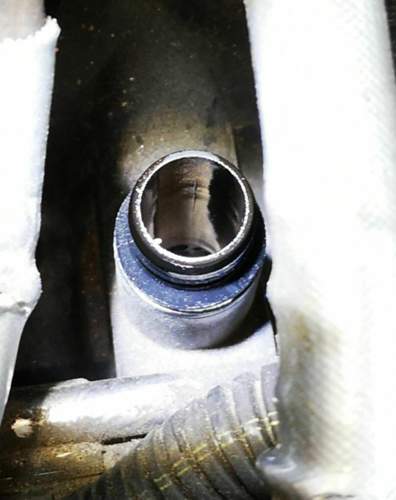

Das hört sich schon anders an ,als einfach Löcher zustopfen.🙂
Ohne Zweifel Pcv ist weg
Pilzventil!
Hast doch die Kamera, macht die nur so schlechte Bilder?
Sieht aber so aus als ob es weg ist.
Dann mal viel Spaß beim Umbau ,mach mal Bilder davon.
Das Problem beim Zafira Tourer liegt der Motor relativ weit hinten. Musste Windlauf usw wegbauen um überhaupt so reinschauen zu können. Umgebaut ist er jetzt.
Glaub ich dir,aber es nutzt ja nichts ,wat mutt dat mutt.
