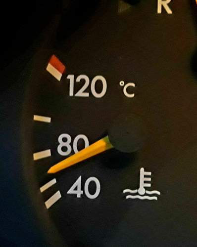

Hallo die Experten des Kühlkreislaufes.
Mein 200 TE will einfach nicht mehr auf Temperatur kommen, das Fernthermometer klettert auf etwa 70 Grad (Foto) und bleibt stehen. Schalte ich die Heizung ein, fällt die Temp. wieder. Der obere Kühlerschlauch ist da schon warm. Anzeichen für ein kaputtes Thermostatventil, dachte ich mir. Nachdem ich dieses zweimal ergebnislos getauscht habe, habe ich noch das Thermostatgehäuse mit dem oberen Deckel gewechselt. Keine Änderung. Vielleicht ein defekter Temp.fühler? Also habe ich den Fühler auf der Wasserpumpe und die beiden Fühler am Zylinderkopf erneuert. Kühlwasser bleibt unverändert.
Da die neuen Teile Originale von MB sind, schließe ich aus, dass die defekt sind. Jetzt bin ich alle Fehlermöglichkeiten durch,
oder gibt es noch etwas woran es liegen könnte?
Danke vorab für jeden Tipp.
W124 Fernthermometer

Hallo alle,
danke einmal, dass soviele Tipps gekommen sind. Ich habe die ganze Liste probiert bzw.
kontrolliert, hier zusammen gefasst:
- Thermostatventil in der Küche mit heißem Wasser aufgegossen: Beginnt bei ca. 87°C zu öffnen, wie
es soll.
- Fernthermometeranzeige: Mit IR Temp.messer Kühlwasser gemessen; stimmt mit Fernthermometer
überein.
- Lüfter läuft nicht mit.
- Pappe vor dem Kühler funktioniert- Kühlwasser geht auf 80°C und mehr; allerdings fließt das Öl der Automatik ebenfalls durch den Kühler; hat schon manchmal nach heißem Öl gerochen.

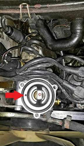

Leider besteht das Problem noch immer- Kühlwasser geht bis ca. 65°C; Heizung ist lauwarm und Kühlw.temp. fällt bei zuschalten...Könnte es sein, dass das kleine Kugelventil auf dem Thermostat (siehe Foto/ Pfeil) auf eine bestimmte Position zeigen muss. In der Rep.anleitung steht: ..auf höchsten Punkt zeigend? Oder gibt's noch etwas, dass ich übersehen habe?
LG, Michi
Thermostat Kugelventil
Ich meine das Loch mit der Kugel muss nach oben zeigen damit die Anlage sich entlüften kann.
Das Loch mit der Kugel muß an der höchsten Stelle angebracht sein.
Hast du das System schon richtig entlüftet? Wenn luft drin ist dann wärmt sich das kühlsystem nicht auf da die luft nicht so gut die wärme des motors aufnimmt wie wasser. Das erklärt auch die lauwarme Heizung.
Hatte halt auch mal das mein 200TE sich sehr sehr langsam erwärmt hat (auch die heizung brauchte ewig) und ich musste nur einmal richtig entlüften. Jetzt kommt er problemlos nach einer Weile auf 80°C (bei -10°C Außentemperatur gings auch).
ne an der Einbaulage liegt es in deinem Fall nicht, das ist für nen m102 also deinen 200 TE perfekt in Position!
Zu dieser Frage:
"Hast du das System schon richtig entlüftet? "
Das entlüftet sich alleine einfach so durch den Kühlkreislauf an genau diesem Ventil.
Ich würde wie jemand schon beschrieb eher denken, dass die Anzeige falsch ist. Also Temperaturfühler der Anzeige oder ...aber selten ....Fehler der Anzeige.
Im Grunde genommen abwarten, wie sich die Sache in den nächsten wärmeren Tagen verhält.
Edit: ....zur Pappentheorie: beim m102 geht die in der Praxis nicht auf. Ein intaktes Kühlsystem geht ohne Pappe immer bei warmgefahrenem Motor und intakter Anzeige auf so 80 plus bei minus 10 Grad.....habe ich grade ja wieder live an 2 verschiedenen Karren erlebt (-: also ...wenn O.K. brauchts keine zusätzlichen Sachen wie Pappe.....das könnte höchstens kurzfristigst einen Fehler überdecken. Schließe ich als Lösung am intakten System aus.

Joo, so ist es.. Der Kochtopf test ist auch nicht für dieses Problem gedacht. Er kocht ja nicht über (klemmt zu) , sondern schließt sich nicht richtig (im kalten Zustand).
Halte das Thermostat mal gegen das Licht. Es muss kalt komplett dicht sein.
Gruß Stefan
Gruß Stefan
Ja natürlich sollte das Thermostat kalt auch komplett zu sein 😉 Mit dem Kochtopftest kann man aber gut sehen, ob das Thermostat einwandfrei arbeitet und/oder sich irgendwo aufhängt/ verklemmt. Diesen Test zu machen ist also zur Problemlösung nicht unbedingt verkehrt.
