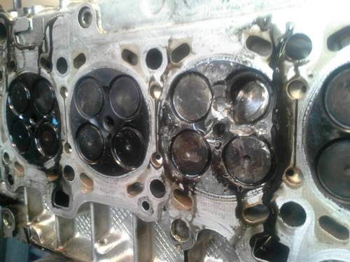

Ich habe bei Kopf A bedenken weil der auch von oben, also Nockenwellenseite extrem versaut ist. Wie beschrieben, ich musste erst rund 8 mm trockene Kohle regelrecht wegstemmen um an die Schrauben zu kommen, ich habe bedenken das der Ölkreislauf total dicht ist oder zumindest an einigen Stellen blockiert ist. Von der Zylinderseite her, OK, da hätte ich jetzt nicht so die Bedenken, das geht fix.
Was ich ebenfalls gesehen habe, der Kopf A lässt satt Öl durch die Ventilschaftdichtungen, die würden zwar erneuert aber ich glaube das der Motor den Druck darüber abgebaut hat weil der Kreislauf blockiert ist.
Oder hab ich einfach einen Denkfehler?
Was mit noch einfällt, die Ventile, sind die so befestigt wie beim CIH? Mit diesen zwei Keilen die so "wunderbar" wieder reinfummeln kann?
Problem an Kopf B könnten defekte Ventilführungen sein. So wie der A aussieht hätte ich bedenken ob man den überhaupt sauber bekommt. Letztlich wirds am besten sein beide zu zerlegen und dann zu schauen was mit welchem anzufangen ist. Vielleicht findet sich auch ein dritter guter Kopf für wenig Geld.. In einem anderen forum wurde grad einer für 50€ angeboten...
Sauber ist er aber auch nicht: http://omega-senator.net/showthread.php?...
Oder eventuell dem Kopf von Motor A, eine Ultraschallreinigung gönnen. Wird aber auch wieder etwas kosten, da macht ein sauberer Kopf für günstiges Geld vielleicht mehr Sinn.

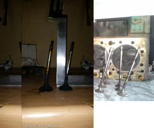

Was ist da jetzt krumm ,der rechte Winkel oder die Ventile ,Grins !
mfg
20140518-083434
Iv-2
Ventilabriss-002
Hmm, den Winkel müsste ich vielleicht mal messen :-D

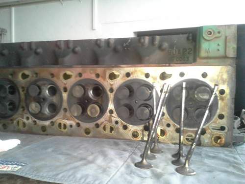

deine Ventile sind ja fast noch als GERADE zu bezeichnen ,siehe Bild !
die schieferen Ventile sind aus einem 13 Liter-Motor den jemand woanders falsch
von der Motorsteuerung her zusammengebaut hatte ,2 -4 Zähne versatz !
ging auch angeblich 3 Monate,angeblich ohne Geräusche ,ha ha !
mfg
Ventile-krumm
Ein Caramba, die sind aber heftig krum.
Hab grad beim Kopf saubermachen noch zwei krumme Ventile gefunden. Die beidn Einlass aud Z2. Sind aber lange nicht so krumm wie die anderen, nur minimal. Wäre mir wahrscheinlich nicht mal aufgefallen wenn nicht zufällig meine Taschenlampe in den Ansaugtrakt geleuchtet hätte als ich vorn sauber gemacht hab. Mehr sinds aber auch nicht.
Ich habe aber nicht schlecht gestaunt. Zufällig ist mir heute ein altes Auslassventil aus meinem Manta in die Hände gefallen, das sind unterschiede wie Tag und Nacht wenn man die nebeneinander stellt.

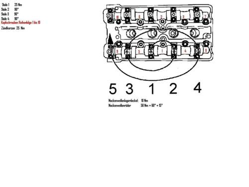

Hallo
anbei das benötigte !
mfg
Kopfdichtung-r-4
Super, danke schön :-)
