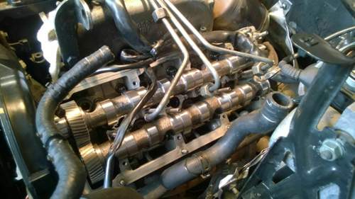

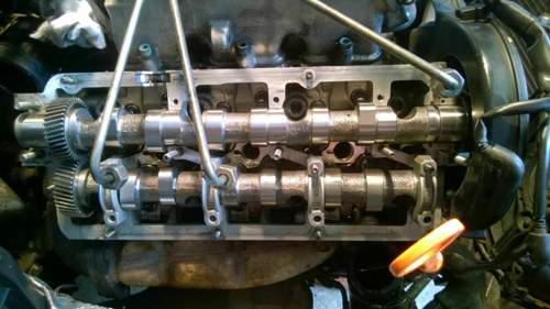

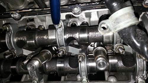

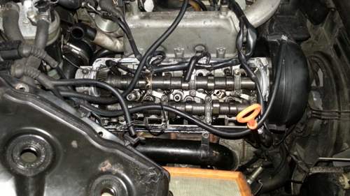

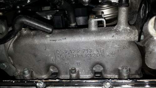

Hallo Zusammen!
Ich habe heute mal meinen Patienten besucht und einige Fotos gemacht.
So wie ich das sehe, auch dank eurer Hinweise, stammen die Teile aus dem Jahr 1999, als noch gar kein BDG-Motor geplant war. Aber seht selbst:
20141212-135644
20141212-135738
20141212-135804
+12
Jop sind Gleitschlepphebel also die Köpfe sind nicht von einem BDG.
ist ein BDG-Motor als "höherwertig" anzusehen und falls ja , warum?
Der BDG hat eine andere Abgaseinstufung was aber aufs Einspritzsystem zurückzuführen ist. Wenn die Steuerzeiten passen und vom Einspritzsystem und anderen Komponenten alles vom BDG übernommen wurde müsste der Hobel aber laufen.
Aufgrund der Bilder hätte ich auch gesagt dass die Nockenwellen nicht eingelaufen sind.
Aber ob im Vertrag stand dass es dir nen zusammen geschusterten Motor einbauen is ne andere frage. Is ja augenscheinlich ein hybrid aus der alten und neuen Generation
Hallo!
Es wurde dir definitiv kein BDG eingebaut.
Ein BDG ist besser weil der andere Nockenwellen/Rollenschlepphebel hat und somit die Nocken nicht mehr einlaufen.
Auf den Fotos sieht man das die Nockenwellen OK sind. Allerdings sind es NICHT die Originalen Nockenwellen.
Ich denke die sind von "Motoren Plass" weil ich die selben verbaut habe bei meinem AKE. Und ich erkenne die Nockenwellen von den verschiedenen Herstellern mittlerweile schon beim ansehen.
Auf alle Fälle wenn NUR der Motor getauscht wurde, ohne dazupassendem Steuergerät eingebaut wurde, wundert es mich nicht wenn er nicht läuft.
Ich schätze in deinem Wagen ist noch immer dass BDG Steuergerät verbaut und ein AFB oder ein AKN (150PS) oder ein AKE (180PS) Motor wurde eingebaut.
Such mal auf dem Motor nach dem Motorkennbuchstaben.
Ein AKN zb: wäre der schlechteste Motor weil der eben total viele Fehlerquellen bzw. Kinderkrankheiten hat.
Das wichtigste ist jetzt mal, welcher Motor wurde verbaut und welches Steuergerät. Das muss unbedingt rausgefunden werden, da ansonsten sämtliche Schraubereien keinen Sinn haben.

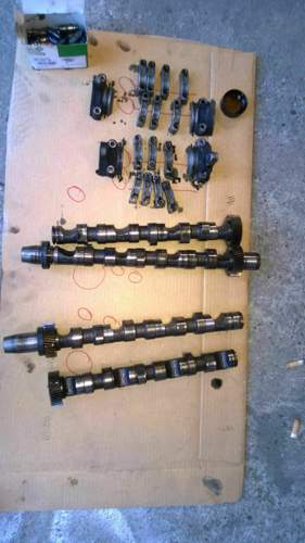

Hier noch Fotos von meinen Orginal Wellen und von den Motoren Plass Wellen.
Da sieht man den Unterschied deutlich.
Original Wellen haben breitere Nocken als die Schlepphebel.
Die Nachbau Nocken sind etwas Schmaler und gleich Breit wie die Schlepphebel.
Ausserdem ist die Welle selber etwas dicker bei den Nachgebauten und natürlich fehlt die Teilenummer oder ein Audi/VW Logo.
lg
Original
Plass Wellen
Plass Wellen
