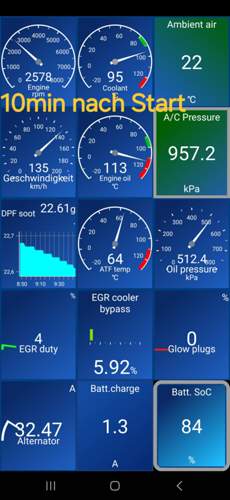

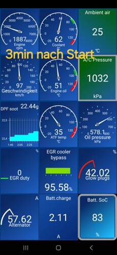

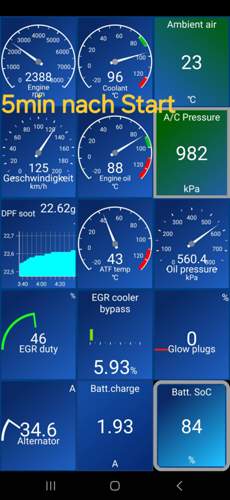

Hallo zusammen
Also ich habe ja auch den 2011er D5 mit 215PS und fahre täglich 25km ein Weg zur Arbeit und wieder die 25km zurück, alles Autobahn. Dann 1-2 mal im Jahr nach Kroatien 1000km ein Weg und zurück.
Letzten Winter habe ich mir mal die Temperaturen aufgeschrieben. Aussentemperatur war bei -5 Grad.
Ab Minute 7:
- Nach 5 min hatte das Kühlwasser 72 Grad erreicht und die Glühkerzen schalten dann ab (auf Lesegerät ersichtlich)
- Nach 7 min 80 Grad Kühlwassertemperatur
- Nach 7 min 72 Grad Öltemperatur
- Nach 7 min 45 Grad Automatenöltemperatur
Ab Minute 10:
- Nach 10 min 96 Grad Kühlwassertemperatur
- Nach 10 min 87 Grad Öltemperatur
- Nach 10 min 62 Automatenöltemperatur
ab Minute 15:
- Nach 15 min 91 Grad Kühlwassertemperatur
- Nach 15 min 109 Grad Öltemperatur
- Nach 15 min 77 Automatenöltemperatur
Ich persönlich habe bis und mit heute keine Probleme mit dem Motor oder sonstiges gehabt und habe mittlerweile auch schon knappe 198 000km drauf. Ich stehe einfach 10min früher auf und mach halt eine Runde mehr, das reicht so. Ab Euro 5 (hat ja dieser Motor) mussten Euro 5 Motoren so oder so schnell wie möglich die Betriebstemperatur erreichen. Wichtig hierbei ist wie von KUMXC beschrieben, dass aber auch dementsprechend das Thermostat noch gut funktioniert, diese geben aufs Alter nach und der Motor erreicht die Betriebstemperatur von 85 - 95 Grad nicht und dann funktioniert auch das ganze Spiel nicht mehr, der Verbrauch geht in die höhe und der Rus nimmt zu. Das Problem, ein Volvo fährt einfach weiter ohne dass ihn das stört, der E-Zuheizer funktioniert ja 😁
Im S80 D5 2007 (185PS) hatte ich bei 272tkm ein defektes Thermostat (vermutlich schon länger da der Verbrauch sehr hoch war). Trotz E-Zuheizer wurde das Kühlwasser keine 60 Grad warm im Winter. Gemerkt habe ich das nur weil im Innenraum die Heizung auf HI war und es nicht "HI" wurde 🙂
Im V70 D5 2009 (185PS) das selbe mit 265tkm, jedoch hat dieser eine Standheizung aber das Kühlwasser ging nie über 74 Grad. Beide laufen sogar mit Kurzstrecke ziemlich entspannt weiter, trotz mittlerweile 278 000km bei beiden. Beim S80 D5 wurde letztes Jahr noch die Wirbelklappe gemacht und so stark war das ganze garnicht verrusst, Euro 4 sei dank!
Ich empfehle wirklich einen OBD-Stecker und eine vernünftige App zuzulegen, denn angezeigt wird nichts was wirklich schade ist denn alle Betriebstemperaturen sind sehr wichtig. Mir fiel das ganze auch nur auf da ich regelmässig die Parameter auslese.
Im Anhang habe ich die Fahrt von heute fotografiert, bei 22 Grad Aussentemperatur. Wenn man diese übereinander legt verschiebt sich alles auf ca. 5 Minuten nach hinten und das ist meiner Meinung nach ganz in Ordnung.

App habe den "Car Scanner". Hierfür habe ich auch bezahlt. Er funktioniert ziemlich gut und macht viele Parameter lesbar, sofern der OBD Stecker gut ist und das auch tut.
Hierfür habe ich den Vgate vLinker: https://www.amazon.de/dp/B089KGPDS6?ref=ppx_yo2ov_dt_b_fed_asin_title
Er ist teuer jedoch liest er fast alle Parameter ab und zeigt sie dementsprechend schnell in der App an.

109 Grad Motoröl bei -5 Grad ist aber auch nicht ganze ohne?!
Und das ohne nennenswerte Beanspruchung.
Ist ja auch immer die Frage,wie verlässlich diese angezeigten Werte sind.

Das liegt daran dass der XC60 einen für sein Verhältnis relativ kleinen Ölkühler hat und dieser Ölkühler teilt sich die Kammer gleichzeitig mit dem Automatenöl welches zum Teil nach 40min Autobahn bei 130kmh auch bei 115 Grad ist. Hierzu habe ich mich jedoch erkundigt weil ich es anfangs auch als extrem hoch empfand. Anscheinend soll das der stand der Technik sein und in der Tat, die BMW's oder VW's in der Firma bewegen sich auf dem gleichen Level mit der Öltemperatur und dem Automatenöl.
Auch wenn man sich im Internet erkundigt sind das normale Arbeitstemperaturen bei modernen Dieselmotoren denn die heissen Temperaturen begünstigen bessere Verbrennungstemperaturen.
In gewissen Sachen ist Thermik am/im Fahrzeug wie ein Gotteshaus, man muss es einfach nur "glauben" 😁

Das glaub ich auch...der Ölkühler ist für das Automatiköl...und nur für das.😉
