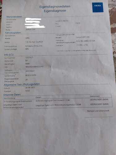

Fehlercodes lauten:
C0244, C0242, C0300

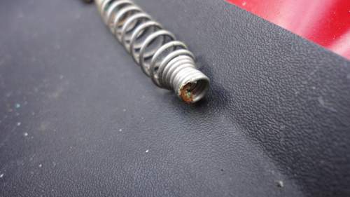

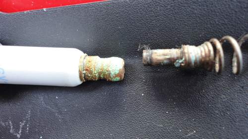

So, das Auto war nun in der Werkstatt und der Fehler ist behoben. Es lag an einer korrodierten Zündspule. Die 2 Warnleuchten sind bis jetzt auch aus.

Das Problem ist doch bekannt mit dem Zündmodul und der Korrosion bzw. dem Grünspan.
Und wenn der ruckelt bzw. Zündaussetzer hat, ist es nicht der LMM, sondern das Zündmodul.
Bei meinem Meriva B sah es so aus.
Neue Federn mit Kontakte rein, im Zündmodul den Grünspan entfernt und alles gut.
Das für 17 Euro bzw. mit neuen Zündkerzen für 17 Euro alles zusammen 36 Euro.

So, zu der Zündspule habe ich jetzt neue Infos, es ist nicht das erste Mal das sie erneuert wurde. Die originale wurde im Oktober 2017 bei 64.200 km gewechselt, gegen eine von Febi, wahrscheinlich keine gute Wahl. Die jetzige wurde im September 2022 bei 133.800 km eingebaut, diesmal eine von NGK.
