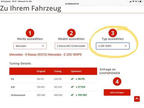

Hallo User,
ich bitte Euch um Eure Meinung.
Ich habe einen Mercedes Programmierer gefunden,der mir meinen
W207,200CGI, 184PS,Erstzl.6/2010,75000 Km.
auf ca. 210PS programmieren würde.
Ich habe gelesen,es wäre besser als ein Modul zu verbauen.
Nun meine Frage? Schadet es dem Motor,der Programmierer meinte nein,
aber ich bin mir nicht sicher.
Wie ist Eure Meinung dazu.
DANKE

Tuning ist immer mit Risiko
Höhere Leistung erkaufst Du Dir immer mit höherem Verschleiß. Die Bauteile sind nicht auf 210PS ausgelegt. Außerdem sind die 200er CGI Motoren von der Steuerkettenproblematik betroffen. Ich weiß nicht, ob das der Sache dienlich ist...
Sind die Motoren nicht identisch?
Da gab es hier irgendwo mal eine lange Abhandlung zu diesem Thema. Dass die Motoren nicht identisch sind, Austauschteile aber nur in der stärkeren Version zur Verfügung gestellt werden, da das teure an der Sache die Lagerhaltung ist.

Meinst du 20 ps merkt man so stark ??.
Ich glaube nicht.
Das sind knapp 11% Leistungssteigerung, da musst du bei anderen Autos schon ganz schön viel Geld ausgeben um das zu bekommen.
Wenn es wirklich die identischen Motoren sind, dann würde diese Mehrleistung kaum auf die Haltbarkeit gehen, denn die 250er CGI's haben gleiche Laufleistungen. Zumindest ist ist mir nichts nachteilges gegenüber den 200er CGI's bekannt.

@AWXS schrieb am 14. Oktober 2020 um 09:54:44 Uhr:
Nach meinem (natürlich subjektiven) Eindruck, sind die 250er häufiger von der Steuerkettenproblematik betroffen als die 200er, was IMHO wegen den Mehr-PS/NM auch logisch nachvollziehbar ist, weshalb ich mich für eine leistungsreduzierte Variante entschieden habe.
Den Motor des TE kann man von einem Codierer umcodieren lassen.
Die Erklärung, das in unterschiedlichen Leistungstufen tatsächlich unterschiedliche (verbesserte) Teile eingebaut werden, aber in den Ersatzteilkatalogen (aus logistischen Gründen) nur die beste Variante gelistet ist, stammt IMHO von einem BMW-Insider und ist im Web zu finden.
Inwieweit das auch bei MB zutrifft, weiß ich nicht.
