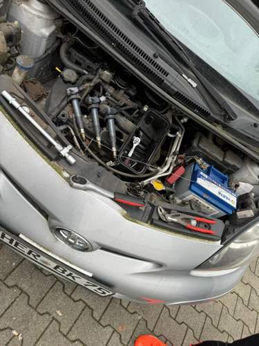

mein Aygo stand jetzt 2 Jahre unbewegt rum.
Sollte nun wieder zum Laufen gebracht werden.

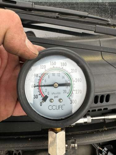

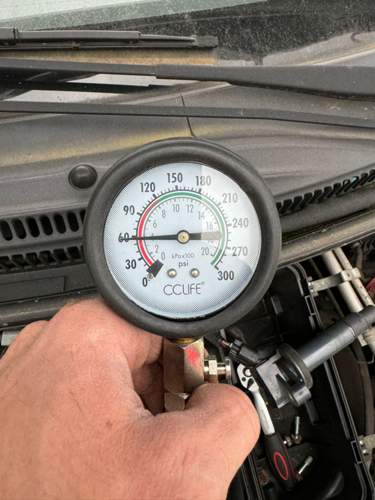

Kompressionsmessung, ohne laufenden Motor ergab auf 2 Zylindern 4 bar und auf einem Zylinder 2 bar (ich habe keine Ahnung davon).
Mir wird jetzt zu einem Austauschmotor geraten.
Ist der Motor wirklich fratze oder kann es für diese Werte andere Ursachen geben?
Wie hoch ist die Kompression denn normalerweise bei diesem Modell?
Ich danke euch!

Die Kompression alleine sagt noch nicht viel darüber aus, ob der Motor kaputt ist. Prinzipiell kann das zwei Ursachen haben:
1) Undichte Ventile
Nach längerer Standzeit kann Korrosion die Ursache sein, die sich möglicherweise wieder "wegfährt", wenn der Motor wieder benutzt wird. Also nicht aller Tage abend.
2) Undichtigkeit an den Kolbenringen
Erkennbar daurch, daß etwas Öl, in den Brennraum gegeben, die Kompression wieder erhöht (bei undichten Ventilen hat das keinen Einfluß). Auch hier kann sich das wieder bessern, wenn Korrosion die Ursache sein sollte.
Ich würde in beiden Fällen den Motor mit dem Anlasser bewegen, ein bißchen Öl in die Brennräume geben und schauen, ob die Kompression dadurch wieder höher wird. Den Sollwert kenne ich nicht, aber 10 bar sollten es schon sein, wenn der Motor ansprichgen soll.
Ideal wäre es, wenn der Motor nachher zum Laufen gebracht werden könnte. Wenn allerdings die Kompression nicht nach oben zu bewegen ist, dann stehen die Zeichen wohl auf Austauschmotor.
normalerweise haben Benzin Motoren zwischen 11-15 bar. Bei der Standzeit kann es sein das die Werte durch eine schwache Batterie verfälscht werden.

Ich muss dazu sagen, dass er beim letzten Mal, als ich damit gefahren bin, einmal laut geknallt hat, beim anmachen. Da hatte er auch schon etwas länger gestanden. Bin dann ca. 80 km mit ihm gefahren, ohne Probleme, auch über die Autobahn. Ein Bekannter meinte damals, dass das nur eine Verpuffung war, weil er länger stand. Falls der Knall ursächlich war, hätte ich das beim fahren nicht merken müssen?
