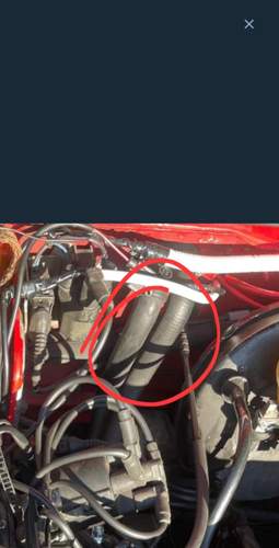

Schau mal ob dein Ansaugschlauch , der dicke, gerissen ist. Alternativ die motorentlüftung defekt /gerissen.
Weiße Zündkerzen sind ein Zeichen für falschluft!

Es handelt sich um einen Audi 80 Cabrio mit dem 2,3e und ke jettonic aus dem Jahre 1991 voller Probleme. Angefangen hat es nach dem tüv mit einem erhöhten standgas bei etwa 1100 u/min und dem komischen Gas anehmen. Geprüft wurde das poti an der jetronic das ist in Ordnung, Lamda Sonde bin ich mir nicht sicher habe sie gemessen dabei zeige sie in der ersten Minute nichts an danach änderte sich der Wert aber er pendelte nicht wie es eigentlich sein sollte deswegen bin ich mir unsicher. Geprüft wurde außerdem die Kerzen raus kam alle weis, danach wurde der drucksteller gemessen ebenfalls nach ca einer Minute 15 mA durchgehend davor hält der Motor im warmen Zustand auch kein standgas da geht er aus. Gebrüft wurde auch die einsprizdüsen sowohl Mänge als auch das Sprühbild alles i.o. Dabei habe ich gleich alle Dichtungen neu gemacht an den Düsen. Leerlauf Ventile wird auch angesteuert aber zu hoch wenn ich es abstecke geht er etwas runter mit der Drehzahl auf ca 1000 u/min. Beim Ölstab ziehen während der Motor läuft geht er sofort aus. So das wäre dann glaube ich alles

Schau mal ob dein Ansaugschlauch , der dicke, gerissen ist. Alternativ die motorentlüftung defekt /gerissen. Weiße Zündkerzen sind ein Zeichen für falschluft!
Motor entlüftung schaue ich mal

schrieb am 1. April 2025 um 22:35:56 Uhr:Motor entlüftung schaue ich mal
Motorentlüftung ist fest und sieht auch nicht gerissen aus oder so der temperaturfühler hat 6,18kohm bei so ca 15 grad
