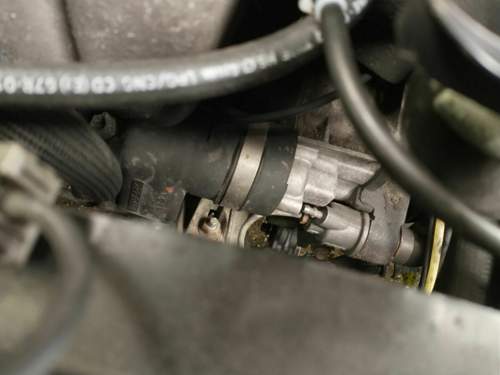

@simmal_B5204 Gummi ? Wo ca. ?
Anl
Anl2

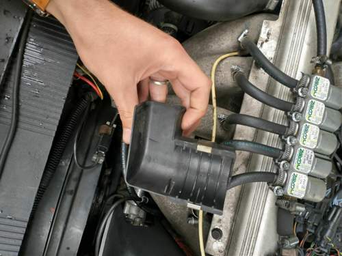

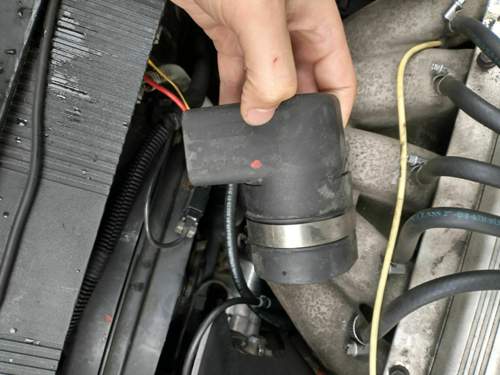

Komisch, meiner hat da so einen Gummihut drauf 😁
Foto kann ich jetzt leider nicht machen, es regnet.

Gerade nochmal am PC den Beitrag angesehen. Deine Farbmarkierung wird in der App nicht angezeigt, sorry 😁
Sitzt natürlich auf dem Magnetschalter.

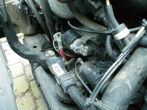

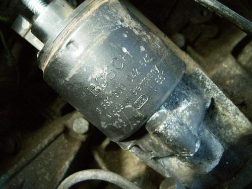

So, Hammertest (mit dem Stiel recht robust drauf geklopft) und mit Starthilfekabeln wiederholt, hat keinen Mucks gemacht.
Anlasser ausgebaut und nochmal getestet, sowohl nur mit Klemme 50, als auch mit beiden, ist nichts passiert.
Ich hab probeweise, damit ich nicht zu blöd bin, den alten eigentlich ziemlich toten Anlasser rausgeholt und beim Einrücker Check mit Klemme 50 wurds dann unterm Schuh ziemlich laut. Den Test mit der Klemme 30 hab ich mich dann nicht mehr getraut, hab das Teil auch nur auf dem Boden liegen gehabt.
d.h morgen (hoffentlich) den Test mit Saft auf Klemme 30 machen und danach den alten ins Auto packen.
Cool - stellt sich also raus, das es auch noch einen Anlasserwechsel vorher gab ! ;-)
Hatte mir damals zunächst einen sehr schnell verfügbaren billigen Gebrauchten besorgt, von einem Kommerziellen 'aus der Bucht' geangelt ( "...hat vor Ausbau einwandfrei funktioniert..."😉, der dann auch gut 1/2Jahr hielt. Zwischenzeitlich aber gleich mal einen "...neuwertig, da nur kurz zu Testzwecken eingebaut ....." von einem Privaten (Schrauber) für ca. 60EUR geangelt und auf 'Halde' gelegt - war nur zu faul das zuvor eingebaute low-cost - Teil zu ersetzen ... der tat es ja immernoch ;-) .
Bis sich das Ding dann veranschiedete - also, z. Glück, dann ad-hoc wechseln können 🙂 .

Stimmt, hab ich im Eifer des gerechtes unterschlagen, sorry. Ich hatte damals extreme Startprobleme, kurze Zeit später hab ich noch die Lambdasonde getauscht und seit dem keine Probleme gehabt. Der "neue" Anlasser ist von Hella, also eigentlich nichts schlechtes 🙄
@cvnvdv102
Wenn man gewusste hätte, das es noch einen 2. Anlasser gibt, hätte-hätte-Fahradkette ... ähm ... hätte man "Masse" und "50" des Alten z.B. mal 1zu1 parallel zum Eingebauten (mittels der Starthilfekabel-Strippen ;-)) ... die sind lang genug ...) klemmen und mit 'Zündschloss-Starten' testen können (auf "klack"😉 ;-) ; damit dann die Anlasser-"Ansteuerung" gleich verifiziert.
O.K., denke am Montag kannste ja wieder mobil sein - mit dem Alten.
Der "neue HELLA" scheint also nicht "neu" zu sein ; wohl auch so ein Gebrauchter, a la "-hat bis zum Aufbau funktioniert-" :-/ .
