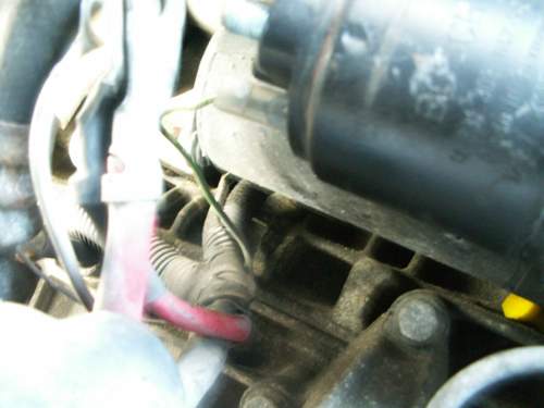

Hallo, ich habe in den letzten Wochen mein Motor "überholt", daher alles rausgeholt. Nun ist alles wieder drin, nur leider startet mein Auto nicht. Licht, Blinker, Radio etc. funktionieren, wenn ich den Zündschlüssel auf Stufe 3 drehe, geht das Abblendlicht aus aber nichts passiert, es klackt nicht vom Anlasser.
Was ich schon angeguckt habe sind:
-Benzindruck ist da, Pumpe arbeitet und Sprit lässt sich anzünden.
-Zündfunken ist weder an der Zündkerze noch direkt hinter der Zündspule. Die Zündverteilerkappe und Zündverteilerfinger hab ich getauscht.
-Verkabelung ist soweit richtig, Stecker alle drin. Massekabel sehen noch "gut" aus
-Ich hab nach einander die beiden dicken Pluskabel direkt an den Pin am Anlasser gehalten aber da hat sich nichts gedreht.
-Zündschlüssel habe ich auch beide ausprobiert
-Am Motor ist mechanisch alles okay, Zündzeitpunkte und so stimmen auch.
Ich hab echt wenig Ahnung von Elektrik und weiß nicht, wo ich anfangen soll. Fehlerspeicher habe ich noch nicht ausgelesen.
Danke für weitere Ideen, eigentlich hatte ich vor Montag mit Auto wieder zur Arbeit zu fahren, das hat sich wohl erledigt

Also ich hab das Pluskabel an den kleinen Pin gehalten. Geklackt hat nichts, kurz gefunkt und das war's.
Batterie hatte ich eben ans Ladegerät geklemmt, war bei 80%

Unbelastet habe ich 12,6V und unter Last mit Licht, Radio, Lüftung, Bremse hab ich 12,0V
Die Plus und Massekabel habe ich gemessen, alle haben Durchgang und einen Widerstand von <1 Ohm

@cvnvdv102 schrieb am 1. August 2021 um 11:12:00 Uhr:
OK, die Spannungen sehen OK aus. Allerdings kannst du mit einem normalen Multimeter nicht direkt messen, ob die Batteriekabel OK sind, da kommt es nämlich auf den einstelligen Milliohmbereich an. Bedenke bitte, dass der Anlasser im ersten Moment ca. 200 A zieht. Da sind dann schon 10 Milliohm zuviel.
Man kann das aber indirekt messen, auch mit einem einfachen Multimeter, und zwar über den Spannungsfall. Also: Multimeter im kleinsten Gleichspannungs-Millivoltbereich (ist meist 200 mV) zwischen Batterie-Minus und einem guten Massepunkt der Karosserie anlegen. In Ruhe sollte dort 0 stehen. Jetzt (bei stehendem Motor) ein paar fette Verbraucher mit bekannter Stromaufnahme einschalten, also möglichst viel Licht, und ausrechnen, wieviel A jetzt fließen müssten, d. h. kumulierte Leistung (in W) geteilt durch 12 (V). Kleine Erinnerung aus dem Physikunterricht: 1 W = 1 V * 1 A. Auf dem Multimeter wird sich nun ein Spannungswert im mV-Bereich zeigen, eben der Spannungsfall über der Masseverbindung der Batterie. Diesen durch die eben ausgerechnete Stromstärke teilen ergibt den ohmschen Widerstand ebendieser Masseverbindung.
Dann das Ganze mit dem Plus-Anschluss wiederholen, also Multimeter zwischen Pluspol und einer Hauptsicherung (nicht einem Verbraucher, sonst misst man den Widerstand von dessen Leitung mit!)

Okay ich habe jetzt folgende Verbraucher benutzt:
Scheinwerfer + Fernlicht = 4x 55W
Rückfahrscheinwerfer = 4x 4W
Warnblinker = 4x 21W + 2x 5W
Rückwärtsgang = 2x 21W
Das sind 372 W Leistung, bei 12V entspricht das 31 A.
Bei Minus zu Massekontakt an der Spritzwand habe ich 82.8mV; durch 31A sind das 0,00267 Ohm
Bei Minus zu Massekontakt am Motor habe ich 75,2mV, entspricht 0,00243 Ohm
Bei Plus zum Ende des roten Kabels im Hauptsicherungskasten habe ich 97,6mV, also 0,00315 Ohm

Werde ich machen, ich hab gerade keine zweite Person da. Wo sollte ich denn auf den Anlasser hauen, auf Höhe des Ritzels also vorm Antriebsrad oder weiter hinten wo die Anschlüsse sind?

Auf dem Anlasser sitzt idR eine Gummi-Abdeckung, die einfach in Fahrtrichtung abziehen und darunter liegt der Magnetschalter. Dem zeigst du dann etwas Liebe mit zB einem Hammerstiel.
