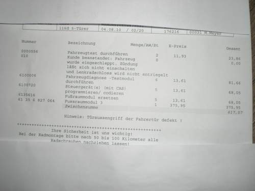

Das ist die Rechnung zum Thema. Ist da alles Plausibel?
Cimg4429
Jo, so wie bereits geschrieben. Die haben den aktuellen I-Stand auf Fahrzeug gespielt (einzelne SGs kann BMW nicht) und dabei ist das FRM 3 abgeschmiert. Das wurde dann ersetzt.
Wenn die einen Defekt am Griff festgestellt haben, hätte man vorher mal das CA Modul abklemmen und das CAS resetten können. Evtl. wäre es das schon gewesen. Ob es evtl. auch gemacht wurde, sieht man laut der Rechnung nicht. Und ist jetzt eh zu spät...
Hattest Du denn Probleme mit dem Griff?
Gleich ein Update aufspielen sieht für mich nach "Kein Personal / Zeit / Lust für Fehlersuche, stell die Kiste in die Ecke und lass es updaten, mal sehen was bei rumkommt" aus...
Hi, Danke für die Zeit. Der Grif ist als Kayless go zugang Defekt seit dem ich das Auto habe, also ca. 4Jahre. Das wollte mir BMW auch tauschen wiel laut BMW das auswirkung auf das Problem hat mit dem das Auto rein kam. Ich habe abgelehnt da ich nicht dran glaube...keine Logik.
Meinst Du das jezt das Update UE5 drauf ist?
Das Auto ist 10 Jahre. das bringt doch nichts!?
Prüfe mal hier anhand der letzten 7 Stellen der VIN, ob es für dein Fahrzeug ein Update gibt.
Wenn ja und du den jetzt den aktuellsten I-Stand hast, wird es mit drauf sein. Alter spielt keine Rolle. BMW will ja seine NOx Bilanz auf der Str. verbessern.
Was den Griff angeht, ist es eher unwahrscheinlich, wenn der bereits so lange defekt ist. Es ist jedoch möglich, dass ein defekter Griff das CA Modul nicht einschlafen lässt, dieses sich evtl. aufhängt und nicht mehr ansprechbar ist (hatte ich bei meinem, neuer Griff und alles gut). Eine Störung am CA kann wiederum das CAS beeinflussen und und und...
Wie gesagt, da Dein Griff schon so lange defekt ist und scheinbar keinen Einfluss hatte und jetzt nicht hat, ist es eher unwahrscheinlich. Würde den Griff trotzdem abklemmen, wenn Du denn nicht tauschen willst.
Was da jetzt genau war werden wir also nicht mehr erfahren. Evtl. was mit der ELV!? Einen Fehlerspeicherauszug vor dem Update hast ja auch nicht bekommen, oder?
