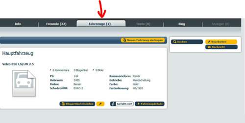

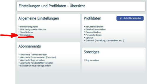

@Tack68
Gemeint ist: Du sollst in dein Fahrzeugprofil was eintragen. 😎
