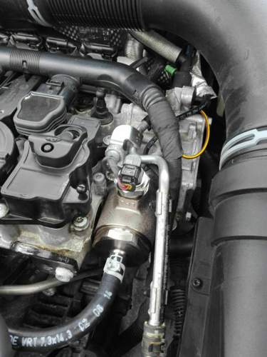

Ich starte mal hier wieder einen Aufruf zum Thema "Startprobleme". Leider muss ich auch bei meinem Coupe 2.0 TFSI MJ 2011 211 PS CES CESA feststellen, dass der nach längerem stehen extrem schwerfällig anspringt. Ist er mal gelaufen, ist alles bestens.
Aktuell steht er schon seit 4 Tage beim Audi-Händler. Nach deren Aussage haben die schon alle Drücke, Ventile und was sonst noch in Fragen kommen kann gecheckt, ohne Erfolg. Heute wird die Hochdruckpumpe auf Verdacht getauscht und sollte das keinen Erfolg bringen, denke ich werden die kapitulieren und es als "Toleranz" stehen lassen🙁 Gott sei Dank hab ich noch die Händlergarantie, wobei ich dazu sagen muss, dass die echt bemüht sind!
Ich befürchte es wird wahrscheinlich unter die Rubrik " das ist halt so" fallen🙁
Hat hier jemand noch eine wirklich hilfreiche Idee was das sein kann?
Ein anderer hat auf MT geschrieben es war eine verdreckte Steuerkette, kann das sein?
Muss man als TFSI-8J'ler damit leben?
Wahrscheinlich werde ich mir eine Reparaturkostenversicherung gönnen nach Ablauf der Händlergarantie!
Danke für eure Einschätzung!

Problem gelöst!
Habe meine TT wieder nach einigen Tagen Standzeit beim😉 und schon getestet.
Motor EA888 2.0 TFSI 211PS MJ 2011
Getauscht wurde die Hochdruckpumpe und das war das Problem. Tausch auf Verdacht, weil die lt. Aussage des Servicetechnikers im kalten Zustand nicht messbar ist.
Bis jetzt die Kaltstarts, so wie es sein soll! Kein einziger "Stotterer"....so muss es sein!
