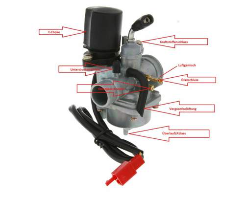

Ich habe mal ein Bild von meinem Vergaser angehängt.
Um an die Hauptdüse zu kommen muss ich die Schwimmerkammer öffnen, wenn ich das richtig verstanden habe. Das müsste dann so eine art "flache Schraube" sein.
Könnt ihr mir verraten, wo ich die Nebendüse finde?
S-l1600
Ja genau die Schwimmerkammer öffnen, dann siehst du die Hauptdüse und daneben die Nebendüse.
Beides sind Messingschrauben die du raus drehen kannst.

Habe eben mal geschaut: In dem neuen Vergaser ist laut Beschreibung eine 75er Hauptdüse verbaut. Mit der Zahl kann ich natürlich nichts anfangen, du vielleicht schon 😁
Ich hoffe beim alten Vergaser ist die Zahl auf der Düse eingeprägt. Dann schraube ich den mal auf.
Falls nicht, es sollte auch im COC-Dokument vermerkt sein.
Das COC-Dokument habe ich leider nicht. Lediglich eine alte Zulassung aus Holland mit Fahrzeugschein Teil 1 und 2.
Auf der Düse ist etwas eingeprägt. Allerdings sehr sehr schlecht zu erkennen.
Die zweite Ziffer ist definitiv eine 0. die erste könnte mit etwas Fantasie eine 5 sein.
Aber egal was vorne steht, eine 75 kann es definitiv nicht sein.
Von daher wird die Düse im neuen vergaser wohl falsch sein.
