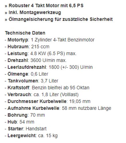

Kannst du mit "berlan BBM 215-6,5" was anfangen?
in dem bild vom viktor12v steht es ja "ölmangelsicherung" also ölstand korriegieren und nochmal probieren
