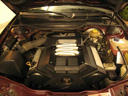

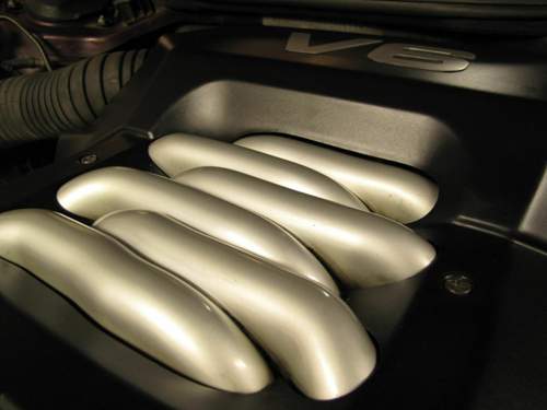

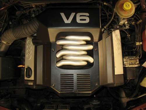

Ich habe einen Audi stehen sehen, dessen Motorraum "wie geleckt" aussah!
Dazu habe ich nun paar Fragen:
1.
Wie bekommt man einen Motor inklusive dem Schlossträger und den angrenzenden Karosserieteilen soooo sauber? Also, wie macht man das und mit welchen Mitteln??
2.
Ist es besser einen Motor soo sauber zu halten, weil er dann auch besser läuft, man evtl. Flüssigkeitsaustritte schneller sieht und der Motor einfach nicht so schnell vergammelt?
ODER
Ist es besser den Motor so zu lassen wie er ist, auch mit seiner über die Jahre "gesammelten" Dreck- und Staubschicht, die er dann nunmal hat? Weil durch "Reinigung" (fachmännisch natürlich) und Reinigungsflüssigkeiten (Wasser, Putzmittel, ...) die Kabel und Bauteile eventuell mehr angegriffen werden oder Kurzschlüsse haben können - als wenn man es eben nicht reinigt?
Für mich persönlich macht ein sauberer Motor immer einen besseren Eindruck, einfach weil ich denke dass da weniger Dreck und Verschleiss im Motor und im Motorraum ist - Einbildung oder ist es wirklich so??
Was meint Ihr dazu?
Einfach jede Idee kundtun! 😉
Bin gespannt ...
Joe
Im Anhang ein perfektes Beispiel für einen sauberen Motorraum, wie ich finde!
