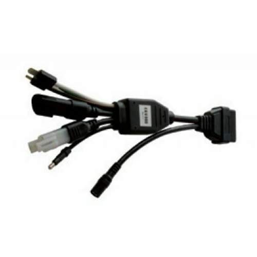

Das China Teil ist kein Problem. Funzt super mit der M4.3 https://www.youtube.com/watch?v=ga_ltvb9O9Y werde bei der Wiki beschreiben wie man den Adapter baut. Es gibt den auch ofiziell aber nirgendswo zu kaufen wohl für normale Otto Verbraucher.
FVV Test cable

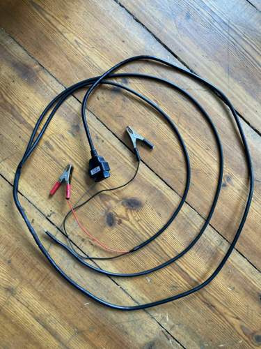

Ich hole so ein OBD Verlängerungskabel welches 1:1 belegt ist. ZB https://www.ebay.de/itm/153846120166
Dann brauchst du einen Stiftkontakt welches in die OBD Buchse geht. Dafür habe ich für mich als beste Lösung gefunden das ich den billigsten Sensor für Wassertemperatur hole. Da hab ich dann 2 solche Kontakte. https://www.daparto.de/Teilenummernsuche/Vernet/ws2561
Zu guter letzt noch ein Satz große Krokodilklemmen wie zB diese https://www.ebay.de/itm/334117938551
Dann beim Zusammenbau:
- OBD Kabel abschneiden nahe der männlichen Buchse.

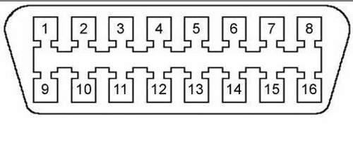

- Kabel von Position 3 mit dem Stift verbinden welches in die Blinkbox gehen wird, hierfür ein Multimeter benutzen und die Leitungen "durchklingeln" . Die Klemmenpositionen siehst du auf dem letzten Foto, oft sind die auch auf der Buchse zu lesen zumindest die 1
- Kabel von Position 16 mit roter Polklemme verbinden
- Kabel von Position 5 mit schwarzer Polklemme verbinden. Beide solltest du verlängern logischer weise.

MEGA! Also dann die Krokodilklemmen an die Batterie, den Pin vom Kühlmitteltemperatursensor (verbunden mit Position2) in A2 und Delphi anschließen an den weiblichen OBD Stecker.
Unter 850, 1996 und B5234T bekomme ich dann die Livedaten des Motronic 4.3
Den Rest Abs etc normal über Blinkbox.
Ich werde das so umsetzen, danke dir 🙂 Melde mich
