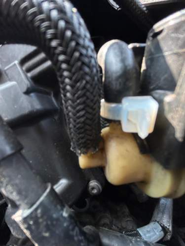

ich klinke mich hier nochmal ein,
betreff 50 tdi A4 B9 , A6 , A7 & A8
bezüglich ruckeln , zuckeln im teillastbereich ,ruckeln wenn er kalt ist etc. pp

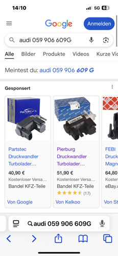

macht den Druckwandler/AGR neu, kontrolliert die beiden Unterdruckschläuche die dort abgehen.
teile Nummer
059 906 609 G
