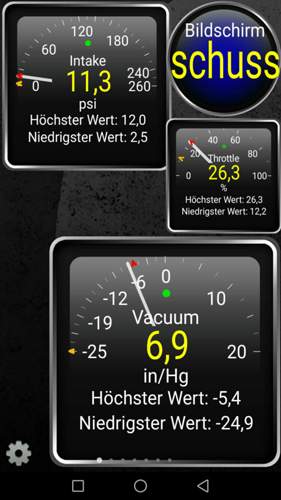

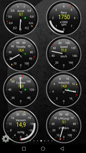

Guten Morgen!
Alter Tread, Problem aktuell...
Ähnliche Probleme, aber weder Abgaswarnleuchte an, noch Fehler im Speicher (laut Torque pro)
Gaspoti hat auch ne Macke, bzw. hatte ab ca. 80kmh nen totes Feld und beschleunigte erst wieder beim voll durchtreten.
Mittlerweile kam das Ruckeln dazu bis hin zu Aussetzern, wo er dann scheinbar nur noch auf 3 Zylindern läuft.
Unterdrucksensor kam für mich durch lesen einiger Beiträge in Möglichkeit, den konnte ich mir auch als Harz4 Empfänger leisten.
Leider brachte auch neuer Sensor keine Änderung.
noch paar Infos:
Zündspuleneinheit wurde kurz vor dem Kauf erneuert, gegen eine wo man auch die Kabel einzeln tauschen kann.
Drosselklappe sauber, Unterdrucksensor war leicht ölig...
sämtliche Stecker gereinigt und wieder angesteckt.
Ich hab das Gefühl, beim stärker beschleunigen klingt etwas wie ein Zischen oder so aus dem Motorbereich. kann ich schlecht erklären.
Anbei mal zwei Screens vom Torque, mit guter Laune und nem Tiefstand des Ansaugdrucks...
Ich freue mich über ein paar Tipps, wie ich kostengünstig dem Fehler auf die Spur kommen könnte.
