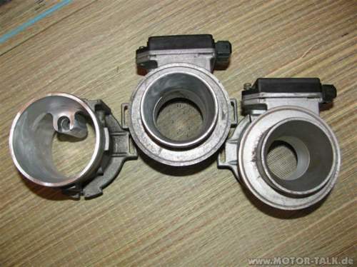

Welcher LMM ist verbaut , mit oder ohne Mittelsteg ?

LMM muss ich die Woche nochmal schauen :-).

Auf dem Bild siehst du LMM vom 1,6er , 1,8er und 2,0 , links der mit dem Mittelsteg bearbeitet , wurde quasi entsorgt !
Den ohne Mittelsteg würde ich max. 1,5mm im Durchmesser größer machen , mehr nicht !
Mittelsteg komplett entsorgen würde ich persönlich auch nicht machen , lediglich verjüngen !

Ich habe den mit dem Mittelsteg....
