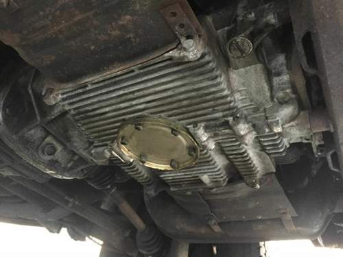

Hast du kontrolliert, ob dein Motor eine Ölablassschraube besitzt?
Serienmäßig wurden oft Deckel ohne Schraube eingebaut!

In der Serienausstattung vom 79er ist auch keine Ablassschraube im Deckel.

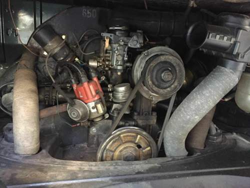

Themenstarteram 8. August 2018 um 7:33
Moin,
also so wie ich das sehe und so wie es hier auch geschrieben wird, habe ich keine Schraube!
Damit scheidet die Variante ja schon aus.
Dann wäre das hier wohl die beste Lösung:
https://www.csp-shop.de/.../...rwaechter-919-081-111-1-28671a.html?...
Damit ich das richtig verstehe, ich ersetze den Originalpeilstab durch den neuen und behalte den alten im Handschuhfach zur Peilung (oder ich mache Markierungen auf den neuen).
Der neue wird mit dem Kabel angeschlossen aber wie sehe ich denn während der Fahrt die Temperatur?
Oder geht das mit dem Stab nicht und ich muss immer nach hinten und nachsehen?
Eigentlich hätte ich gerne ein kleines Rundinstrument im Handschuhfach, das die Temperatur anzeigt und fertig.
Gar nicht so einfach!?
Danke für Eure Hilfe und sorry für meine blöden Fragen ;)
Img-8327
Img-8328
am 8. August 2018 um 8:03
Moin,
Der Öltemperaturwächter zeigt keine dauerhafte Temperatur an, er überwacht die Temperatur nur, solange alles im grünen Bereich ist, passiert garnichts, sobald die Öltemperatur einen "kritischen" Wert erreicht, blink deine Öldruckkontrolle im Tacho!
Letztendlich gibt es viele Möglichkeiten die Öltemperatur zu überwachen, die einfachste ist wie gesagt mit diesem Wächter, den hast du in 10 min umgebaut.
Ansonsten gibt's noch verschiedene Geber auch in Peilstabform die mit Zusatzinstrumenten betrieben werden können. Ist natürlich vom Einbau deutlich aufwendiger, falls du ein Geber im Ölsumpfdeckel einbauen willst ,geht auch musst du halt einen passenden Geber, Zusatzinstrument und einen Deckel mit Ablassschraube bestellen.
