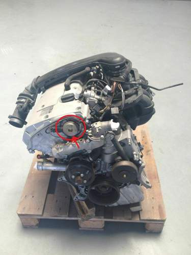

Hallo, ja der Fred is alt aber ich habe wenn ich mehr als Mitte Öl auffülle Verlust aus dem Nockenwellenversteller. Sobald der Messtab die hälfte erreicht tropft nix mehr!
Kann ich den einfach rausschrauben und tauschen oder muss ich da aufpassen das sich nichts verstellt??
Anbei ein Foto was ich meine!
-kgrhqjhjcqe-nypiyz-bp1jddl1hw-60-57
als wir haben es beim M111 (C180) gemacht. Du brauchst die schwarze Dichtmasse, da das Teil "eingeklebt" und geschraubt ist.
Bei dir ist mit Sicherheit diese Dichtmasse undicht (typisches Problem). Einfach erneuern und gut ist. (Bei den Kompressormotoren wandert das Öl gerne mal Richtung MSG, vlt mal die Stecker überprüfen)
Wir haben vorher auch ne Markierung gemacht, aber dann festgestellt, dass man es nicht falsch einsetzen kann, soweit ich mich erinnere.
