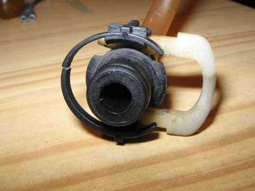

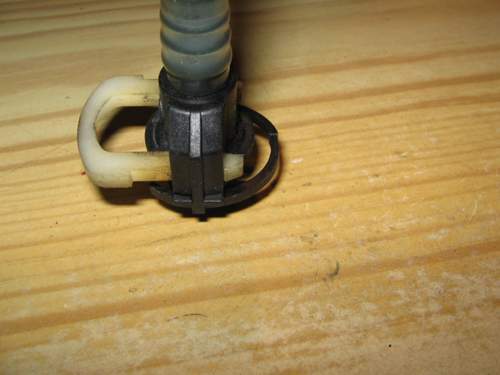

Bilder des Steckanschlusses in der Anlage.
Der weiße, u-förmige Riegel hat keilförmige Enden und ist im montierten Zustand ganz zurückgezogen, sitzt locker. Wenn er eingeschoben wird spreizt er die Verriegelungsbügel. Wenn man dann mit dem Fingen noch etwas Druck auf den schwarzen Bogen bringt geht die Verriegelung noch etwas weiter auf und mit etwas Drehung, hin und her lässt sich dier Stopfen abziehen. Auf dem Bild erkennt man einen Bruch des schwatzen Bügels, das passiert schnell, ist aber nicht wichtig. Nach dem Öffnen soll der weiße Riegel nicht eingeschoben bleiben, die Kunststoffnasen sollen sich entspannen.
Beim Herausholen der alten Ringe den Kunststoff nicht verkratzen.
Neue O-Ringe vor der Montage mit etwas Vaseline einstreichen
