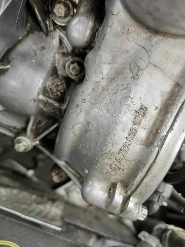

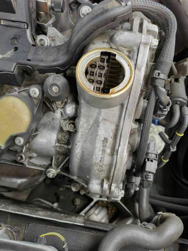

Habe schon vor 3-4 Wochen gesehen, dass er in der Nähe des Öldeckels Öl verschmiert ist. Also an der in Fahrtrichtung rechten Zylinderbank, die mit dem Deckel. Als ich es vor ein paar Wochen bemerkt habe, dachte ich mir auch, dass es nicht so wild sein wird, da es ja oberhalb der Ventildeckeldichtung und damit erst recht oberhalb der Zylinderkopfdichtung ist. Also hab ich intuitiv die beiden Fehlerquellen mal ausgeschlossen und hab es mal auf den Öldeckel geschoben und dachte er wäre vlt undicht. Habe auch sonst keine Probleme mit Ölschmodder oder Vermischung mit Kühlwasser oder Färbung der Auspuffgase o.ä. .
Naja, auf jeden Fall wollte ich heute mal genau nachschauen, woher das Öl kommt und habe mal den Luftfilterkasten und die Ansaugschläuche entfernt. Da hing dann nur im Bereich des vordersten Zylinders, also eigentlich direkt unterhalb des Öldeckels, einiges an angetrocknetem Öl.
Long Story short: Habe das Öl entfernt und was ich dann sah hat mich ziemlich verwundert…
Der Ventildeckel war an der vorderen Seite übersäht mit „Rissen“ oder „Verwerfungen“ oder weis auch nicht, wie ich es beschreiben soll. Ich weis auch nicht genau, ob das nur Oberflächlich oder eben tiefergehend ist. Auf jeden Fall sieht der Ventildeckel weiter hinten und der auf der anderen Seite definitiv nicht so aus. Und ich glaube auch nicht, dass Mercedes sowas abliefert bzw. dass so etwas Auslieferungszustand ist.
Schaut selbst, habe hier 3 Bilder hochgeladen.
Also wtf ist das? Hat so etwas schon einmal jemand gesehen? Ölverlust oder irgendwelche anderen Probleme konnte ich nicht feststellen. Ich bin heute auch ca. 120 km gefahren, nachdem ich die Stelle gereinigt habe und habe danach nochmal geschaut: war immer noch sauber. Ich bin mir also nicht so ganz sicher, ob das Öl dort rauskommt.. Aber wie gesagt, ich finde jetzt nicht, dass das normal ist, oder?

Servus,
So wie es ausschaut wurde entweder beim Öl auffüllen gesaut oder der Öldeckel ist evtl undicht, vermute eher Erstes. Die Oberfläche ist bei meinem 272 auch so und ok. Ist wohl vom Gießen des Deckels.
VG Dan
War be meinem M272 auch so, direkt mal den Dichtring am Öleinfülldeckel neu gemacht. Und auch ich
habe diese Spuren vom Guss, alles ok.

Meinst Du jetzt die "Spuren" vom Guss oder den undichten Öleinfülldeckel bzw. den Dichtring?
Das so ein Gummicihtring im Alter verhärtet und dann etwas undicht wird, ist völlig normal, zumal die Motoren, hier jetzt der M272, im W/S 203 ja auch schon ein paar Jahre auf dem Buckel haben.
Kostet rund 2,50 € der Dichtring, also nicht die Welt.

Ich meinte schon die Spuren vom Guss. 🙂
So ein Deckel vom Öleinfüllstutzen wäre ja jetzt kein Beinbruch.
Da ist schon klar, dass man nach 12 Jahren und 110k km mal ne Dichtung ersetzen muss.
War nur von der "rissigen" Oberfläche des Ventildeckels ein wenig überrascht.
